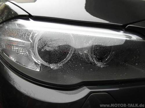

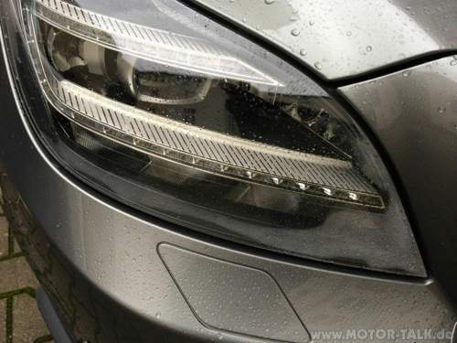

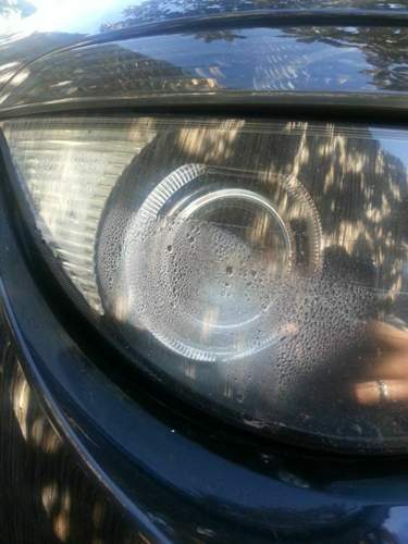

Die Autos von BMW (Bild 1, 2) u. Mercedes (Bild 3, 4, 5, 6, 7) mit ihren beschlagenen LED Scheinwerfer, kriegen genauso problemlos ihren TÜV Stempel, wie die Audi Matrix Autos. ;)

Denn nahezu alle LED Scheinwerfer können das intern genannte "Fogging" aufweisen. Abhängig von Bauform u. Belüftung, beschlagen die LED Scheinwerfer leichter oder schneller bei bestimmten Witterungsbedingungen. Das hat rein garnichts mit Faulheit der Ingenieure zu tun. Die im übrigen das umsetzen, was ihnen aufgetragen wird, was keinesfalls immer auch genauso gut ist, wie das was sie eigentlich selber wollen oder konstruieren könnten.
Die modische Bauform bei einigen LED Scheinwerfern ergibt teilweise vor allem innen, einige Ecken u. Winkel, die deutlich schlechter belüftet werden können u. dann leichter die Bildung von Kondenswassertröpfchen begünstigen, als andere Scheinwerfer. Dazu kommt, daß nach Aussage der LED Zulieferer, das LED Tagfahrlicht (bei den bestimmten Witterungsbedingenen) meist nicht genügend Wärme im gesamten Gehäuse bildet, sodaß sich "Fogging" eher bildet, als bei permanentem Abblendlicht.
Bei Mercedes bis hinauf zur aktuellen S-Klasse, BMW, Seat u. anderen Herstellern gibt es zuhauf Reklamationen der Autofahrer zu beschlagenen LED u. auch Xenon Scheinwerfern (auch hier bei MT), weil die Kunden denken, das wäre ein Defekt.
Das ist halt ein Irrglaube und in den meisten Betriebsanleitungen wird sogar extra darauf hingewiesen, daß das Beschlagen je nach Wetter mal mehr mal weniger auftreten kann, aber keinerlei Beeinträchtigung der Funktion darstellt. Das ist Stand der Technik bei allen Anbietern u. wiederlegt die Behauptung, es sei "nur" bei Audi so. (die andere Hersteller bekommen die LED Technologie zum Teil vom selben Zulieferern, wie Audi).
