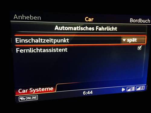

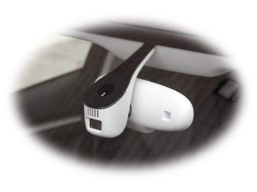

Den FLA gibt es als Option beim Xenon. Bei normalen LED ist der FLA automatisch dabei. Bei den Matrix LED's gibt es keinen FLA (ist ein anderer FLA). Bild 1 zeigt den FLA den es bei Xenon oder LED gibt. Bild 2 zeigt den Innenspiegel bei Matrix.

Jup ist immer dabei. Damit das Matrix Licht auch arbeitet musst du jedoch jedes mal das "Aufblendlicht" manuell mit dem Hebel einschalten. Ich finde das etwas nervig - ist aber so
@Niko4 schrieb am 13. Januar 2015 um 21:58:01 Uhr:
Was denn jetzt? Hat er keinen oder hat er doch??
Ich habe Matrix LED UND ich ich habe FLA(!). Es schaltet das Fernlicht und/oder diverse LEDs / Bereiche je nach Situation ein und aus - was sollte in deinen Augen ein FLA sonst machen?
Zum "Beweis" in der Anlage ein Bild von meinem Auto, bevor hier noch weiter mit Halbwissen herumgeworfen wird.
S6-matrixled-fla
