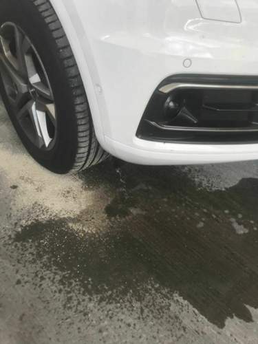

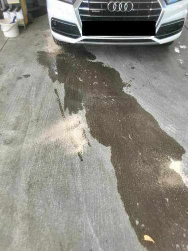

Bin dann auch mal in der Werkstatt... Gerade zum ersten Mal Wischwasser nachgefüllt (4liter bei 5,5l Kapazität), das lief danach aus dem Kotflügel raus...
