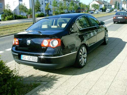

Ich hatte die KAW Federn auch in meiner Passat Limo. Kann nichts negatives sagen, ist auch schon 3 Jahre her.
Anbei noch Bilder.
Ima9-3
Ima9-4
Ima9-2

und hier ein Foto von der VA mit KAW und 19 Zoll
danke, mensch das sieht echt top aus..ne überlegung wert
