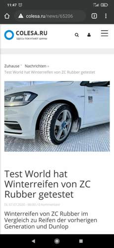

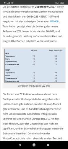

Habe zu dem Zuper Snow Z 507 was gefunden. Er soll laut einem Test in Finnland ca 20% besser sein als der Vorgänger SW-608 und einen Dunlop etwas unterlegen aber laut Test nur geringfügig schlechter sein. Bin Mal auf europäische Test gespannt, falls welche in Zukunft kommen sollten. Könnte vielleicht wieder ein guter Preis/ Leistungs Reifen sein wie der Vorgänger.
Habe euch den Link Mal mit Übersetzer abfotografiert, da er original auf russisch ist.
Quelle: http://colesa.ru/news/65206
