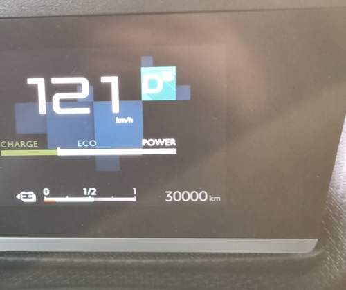

Gestern hab ich die 30.000km voll gemacht.
Abgesehen vom Pech mit dem Steuergerät für die Lüftung, das vorübergehend nicht lieferbar war, bin ich mit dem Wagen weiterhin sehr zufrieden. Also keine weiteren Probleme. Mir ist nur aufgefallen, dass der Wagen, wenn es richtig kalt ist, in den Energiesparmodus geht, wodurch Keyless Go deaktiviert wird. Da der Wagen im August 2021 produziert wurde und ich ihn erst im Januar 2022 kaufte, muss ich mal die 12 V Batterie checken lassen.
