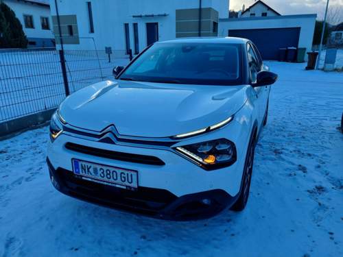

heute habe ich meinen C3 zum Händler retour gebracht und meinen ë-C4 Shine Edition abgeholt.
Im Winter ist er nun auf 17 Zoll Alu-Winterkompletträdern unterwegs, die ich gleich vor Auslieferung montieren ließ.
Die ersten rund 70km sind absolviert und ich bin echt begeistert vom Fahrgefühl. Der C3 war für einen Kleinwagen zwar schon recht gut gefedert, aber der C4 setzt hier natürlich eine ordentliche Schippe drauf mit dem Advanced Comfort Fahrwerk, das dem C3 fehlte. Erinnert mich schon stark an den C5 Aircross, den ich im November als Leihwagen hatte. So stellt man sich einen Franzosen (bzw. einen Citroën 😉 ) eben vor.
Der Verbrauch ist bei Temperaturen um 0°C erwartungsgemäß überdurchschnittlich hoch, die Kilometer purzeln, die Restreichweite zeigt jetzt noch ca. 175km bei eher defensiver Fahrweise an. Aber damit hatte ich gerechnet.
Da die Wallbox leider eine Lieferverzögerung hat, kann ich noch nicht zuhause laden, sondern muss dies an einer 50 kW-Station im Nachbarsort bzw. in der Arbeit erledigen.
