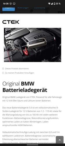

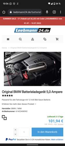

@DeeJay1337 danke Dir. Hab mir über Leebmann erst mal das Original Ladegerät bestellt. Soll ja auch anzeigen wie es um die Batterie bestellt ist.
Ich wusste gar nicht, dass es auch ein Ladegerät von BMW gibt! Werde ich mir auf jeden Fall auch mal im Hinterkopf behalten und vielleicht mal anschaffen!
Sieht aus wie das Ctek
https://www.amazon.de/.../?...
BMW Features
Das sieht ganz genau aus wie ein Ctek. Ich behaupte mal, dass es ein umgelabeltes MXS 5.0 ist, wie @woife199 auch.
Genau wie bei so vielen anderen Sachen auch (so was baut BMW ja auch nicht selber). Der Mehrpreis ist hier das Logo
@woife199 Du hast Recht. Mal ein bisschen gegoogelt.

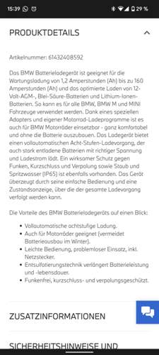

Das Ladegerät von BMW ist ein CTEK!
Schau die beiden Produkte an ! Also BMW Bild von oben und von dem Link
CTEK MXS 5.0, Batterieladegerät 12V, Temperaturkompensation, Intelligentes Ladegerät Autobatterie, Ladegerät Auto Und Motorrad, Batteriepfleger Mit Rekonditionierungsmodus Und AGM-Option https://amzn.eu/d/1V8RNxc
