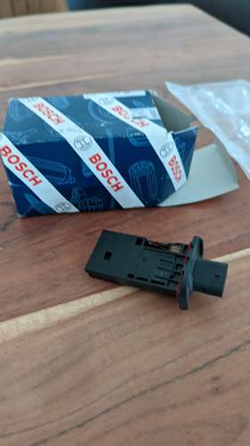

So. LMM ausgetauscht. War wirklich simpel. Der Wagen hängt jetzt gefühlt besser am Gas.
@CrashOverride86 schrieb am 29. Juni 2022 um 19:47:20 Uhr:
Wunderbar, dann haben wir dich wohl von paar schlaflosen Nächten gerettet :D

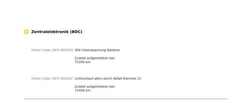

Hallo zusammen. Heißt Unterspannung Batterie, dass die Batterie bald den Geist aufgibt?
Ist jetzt 5 Jahre drin. Bisher nie getauscht.
am 1. Juli 2022 um 9:43
Hallo, bei mir taucht die Meldung auch regelmäßig auf: Fehler Code: INFO 804029 SEK Unterspannung Batterie, so alle paar Tausend Kilometer. Die Batterie ist noch die erste, BJ 2011 und funktioniert einwandfrei, auch im Winter gibt es keinerlei Probleme und laut Carly ist der Ladezustand fast immer im oberen drittel. Ich vermute, dass in bestimmten Situationen, einfach mal kurz die Spannung absackt, z.B. wenn ein starker Verbraucher eingeschaltet wird und deshalb der Fehler aufschlägt.
@DeeJay1337 entweder tut die Batterie langsam verrecken oder Lichtmaschine macht dir Bye Bye.
am 1. Juli 2022 um 9:54
Wie gesagt, ist bei mir nicht der Fall. Als ich den Wagen bekommen habe, war der Fehler schon drin, und wenn man ihn löscht, ist er nach ein paar 1000 km wieder drin. Ich hab jetzt problemlos 57.000km damit gefahren, laut Carly ist der Ladezustand ständig im oberen drittel, Batteriespannung und Lichtmaschinenladespannung sind beide i.O.. Batterietest ergab auch nichts auffälliges. Wegen dem Fehler behalten ich die Sachen nämlich die ganze Zeit schon im Auge.

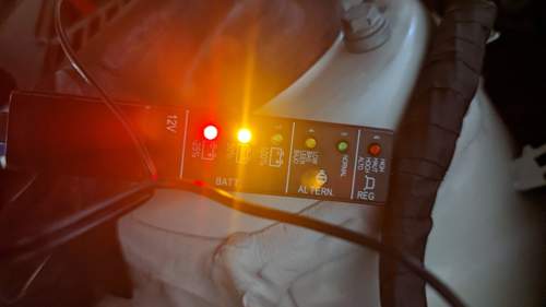

@DeeJay1337 Kauf dir doch ein Multimeter ! Damit kannst du alles mögliche prüfen und 100% Safe !
Obd Geräte tun manchmal solche Dinge nicht 100% richtig zeigen oder zeigen falsch !
Multimeter an die Pole von der Batterie halten und dann weißt du ob die die Lichtmaschine seine Arbeit macht , ob die Batterie genügend geladen ist.
Themenstarteram 2. Juli 2022 um 10:40
Die sieht nicht mehr so gut aus nach 5 Jahren.
