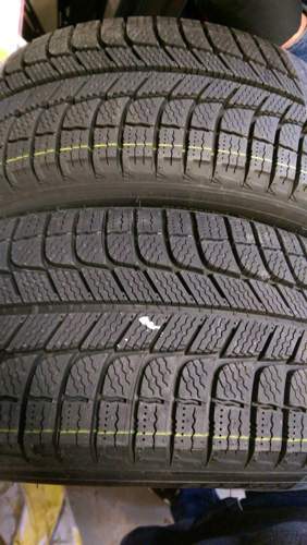

Man sieht die Tiefe von außen nur bedingt.
Denn nicht alle Lamellen gehen bis zum Rand eines Profilblocks durch. Dadurch würde der Block zu beweglich. Der Block ist oftmals quasi mit einem Rahmen aus Gummi versehen und in der Mitte geht die Lamelle runter. Und ob die nun bis zum Grund geht oder schon bei 3-4mm endet, kann man nicht von außen sehen.

Einfach mal nach einem gebrauchten Polaris 3 bei ebay in deiner Größe suchen...oder google-Bildersuche...man gibt ja meißt die Profiltiefe an,also siehst du was wann noch da ist.
Richtig. Dies kann ich bei meinen Michelin X ICE sehen. Die Lamellen gehen bis zur Seite durch. Dadurch viel Bewegung des Blocks. Bei dem Barum ist der Reifen steifer. Was bei Trockenheit und Nässe vom Vorteil ist in Sachen Handling und Bremsweg.
