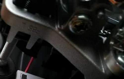

Hier, das versprochene Bild vom LED-Scheinwerfer.
Auf dem Bild ist zu erkennen, das der LED-Kühlkörper von der Linse bis an den linken Bildrand unter den Reflektor des neben liegenden Scheinwerfers geht. Dieser ist größer als meine Handfläche und bis zu 1cm dick aus Aluminium.
Damit dürfte gut dargestellt sein, dass die Lüfter bei den winzigen Kühlern der China-Leuchten zwingend erforderlich ist und den Tod der LED bedeutet, wenn dieser ausfällt.

Um welche Marke handelt es sich da, die den Scheinwerfer verbaut?
Warum fragst du?
MfG
Aus Interesse 🙂

@Zavage Wenn du aufmerksam die Signatur betrachten würdest wäre dir die Ähnlichkeit zum Scheinwerfers des Subaru Levorgs aufgefallen 😉
