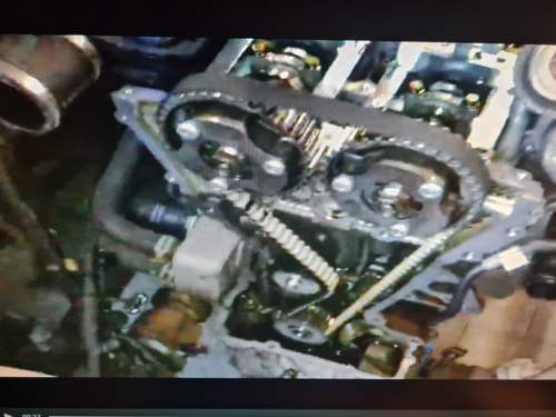

Hallo in die Runde, mein Focus 1.0l 125PS Bj 2013 mit 156000km hatte ich diese Woche zum Zahnriemenwechsel. Bin direkt aus der Werke auf die Bahn und eine Tour von 500km gefahren, alles tiptop. Bilde mir das er ruhiger läuft und spritzger unterwegs ist als vorher, aber wie gesagt ein Gefühl. Gewechselt wurde neben dem Zahnriemen folgendes:
Zahnriemen Oelpumpe
Keilrippenriemen
Wasserpumpe
zwangsläüfig das Kühlwasser
auf meinen Wunsch Motoröl und Zündkerzen
alles zusammen knapp 2.300€ incl Leihwagen für 2 Tage
Für alle interessierten hänge ich noch 3 Bilder von den arbeiten an.
Bild 1 - alter Zahnriemen, schon leicht rissig !!!!!
Bild 2 - neuer Zahnriemen
Bild 3 - Motor ohne Ventildeckel

Bei rissigen ZR kann der erste Auflösungen/Ablösungen haben, wurde das Sieb der Ölpumpe kontrolliert?
ja wurde geprüft, alles sauber. War aber selbst sehr überrascht wie der Zahnriemen schon mitgenommen aussah, trotz immer richtigem Oel und weit weg von 240.000km. Da kann man fast empfehlen nicht bis zum Schluss zu warten, sonder früher als nach 10Jahren zu wechseln.
Gibts die Bilder auch in Scharf und nicht vom Monitor abfotografiert?
Interessanter sind die Zähne. Die sehen meist eher bedenklicher aus als der Riemen rücken.
nein, gibts nicht in scharf. Hab ich extra so eingestellt um solche Kommentare wie von Dir zu bekommen..................
Für alle anderen, die Bilder sind aus einem Video, welches mir die Werkstatt zum Fortschritt der Arbeiten erstellt hat. Finde das einen tollen Service von Ford.
