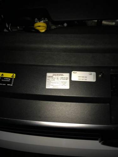

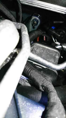

Ich war jetzt gerade noch mal am Tiger und habe das Typenschild der STH gefunden, ist eine Webasto ohne weitere Typenbezeichnung.
Nur eine VW-Teilenummer sowie Hardware- und Softwarenummern. Produktionsdatum ist der 12.10.17, also kurz vor dem Tiger produziert 😉
Grüße Thomas
Hallo Thomas,
wo hängt das Schild?
Hannes
Direkt auf der Standheizung, diese wiederum im Motorraum unter dem rechten Scheinwerfer.
Hab es mal versucht zu fotografieren, siehe Anhang.
Grüße Thomas

Bei meinem Tiguan wurde das Typenschild der Webasto als Aufkleber direkt neben der Angabe des Kältemittel der Klimaanlage angebracht, sofort sichtbar nach öffnen der Motorhaube, Frontseitig
Hallo Allerseits
Genau dort wie von GG 1903 beschrieben klebt Sie schon immer bei mir und 2 Tigern also schon 7,5 Jahre
das Klebeschild hängt auch beim Modelljahr 2018 an dieser Stelle.
Verbaut ist wohl die mittlere Leistungsstärke mit 5KW.
