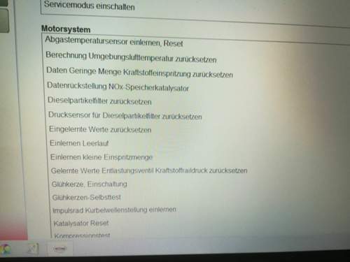

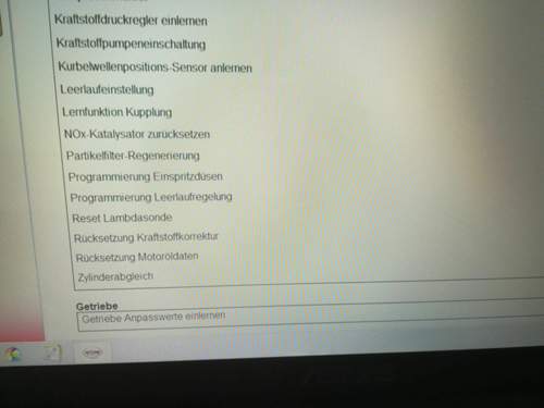

Zur Erinnerung:
Es geht hier um Erfahrungen mit dem Softwareupdate von Opel für den Astra K.
Es geht nicht um Motoren anderer Hersteller und Vergleiche mit diesen und nicht um gesetzliche Vorgaben irgendwelcher Art.
Bezüglich des Updates konnte ich gestern ein Vorgespräch mit dem FOH führen.
Bei dem gab es bei zwei Fahrzeugen das Problem, dass nach dem Update das Thermometer auf 0° C ging und im Display eine entsprechende Glättewarnung zu sehen war.
In beiden Fällen hat sich das Thermometer während der Fahrt in kurzer Zeit wieder selbst kalibriert.
Es geht hier auch um die Dinge,
nach dem Update die in meinem Lehrbuch stehen und
dabei vergessen werden,zu tun !
das ist Allgemeingültig und
nicht vom Fahrzeugtyp/Modell/Art abhängig !
auf den Bildern steht es klar und deutlich für den K Astra ,wobei die Liste für den Benziner und Diesel zutreffend ist !

Das MSTG lernt viel schneller die "Arbeitsweise"des Fahrers,wenn man die vorher gespeicherten Lernwerte zurücksetzt !
die Lernwerte im flüchtigen RAM des MSTG werden bei einem Update nicht überschrieben.
Mfg
Also Cache und Cookies nicht gelöscht 😁
Moin. So sieht es übersetzt aus ja. Du Updatest deinen Firefox aber die gleiche nervige Werbung ist noch da.
Es hilft nur deinstallieren und neu aufspielen. Was im Auto, wie Rosi schon sagte, bedeutet dass die Lernwerte komplett zurück gesetzt werden müssen. Jetzt ist das Steuergerät wieder dumm und lernt mit neuer Software den neuen Fahrer neu kennen.
