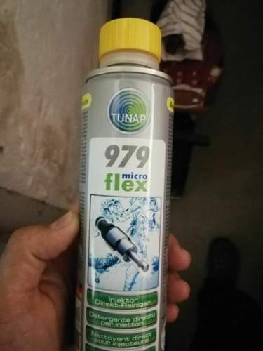

Also ich war gerade im Autohaus und die Software die ich drauf hatte, war bereits die aktuellste. Trotzdem hat mir die App die Aktualisierung angezeigt, aber egal. Jetzt bekomme ich von denen erstmal einen Reiniger in den sprit gekippt. Wenn es nicht innerhalb von zwei Tankfüllungen besser wird muss ich nochmal hinfahren und sie untersuchen das Innenleben des Motors.

Kurzes Update: Der Reiniger der in den Tank gekommen ist hat wohl schon nach 50 km einiges bewirkt. Ich bin eben mit kaltem Motor nochmal ne Runde gefahren. Es waren noch einige LSPI vorhanden allerdings zog der Wagen wie irre... Kein Ruckeln mehr und eine tolle Beschleunigung. Warten wir mal ab.
Themenstarteram 27. April 2018 um 16:44
Bin mal gespannt. Auch bin ich gespannt wie lange das anhält oder ob man ständig die Plörre (was auch immer das ist) da rein kippen muss.
Heute war's kostenlos. Aber das Zeug kostet sonst knapp 30 Euro. Das wäre mir auf Dauer auch zu viel.

Ein Injektor-Reiniger... Müllen die sich so zu mit dem Update? Bin gestern abend noch wo hin und der Wagen verhielt sich wieder normal. Bei Opel gibts ja auch dieses Phänomen, dass sich die Autos je nach Außentemperatur anders verhalten :D
Ich weiß zwar nicht mehr was genau, aber mein K macht bei einer bestimmten Außentemperatur auch Faxen :D
Offenbar waren die Injektoren ziemlich dicht, ja. Denn bereits nach wenigen Kilometern war eine deutliche Verbesserung spürbar und jetzt ist es, als hätte ich einen komplett anderen Motor vorne drin. Was mir etwas Angst macht ist, dass ich nicht mal 12000 km drauf habe. Fahre zwar keine Kurzstrecke, denn meist bin ich mit dem Leasing-Corsa meiner Frau unterwegs. Daher die geringe Laufleistung nach einem Jahr. Wie sehen die Injektoren dann nach 50k km aus?
