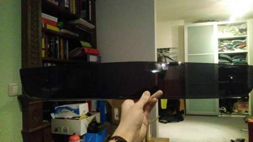

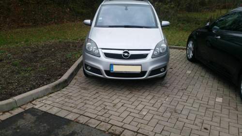

Habe an meinem Zafira auch mit Winterblende experimentiert.
Habe das Teil wieder ausgebaut.
Positiv:
- Auf meiner vorübergehenden für 5 Monate vorhandenen Arbeitsstrecke von nur 22km ist das Fahrzeug tatsächlich schneller warm. Das liegt sicher auch daran, dass generell weniger Luft in den Motorraum gelangt.
Negativ:
Bei 3-5°C auf der Autobahn bei 110km/h steigt die Kühlwassertemperatur bereits zu stark an bis in die nächsten Lüfterstufen. Da ich nicht vor jeder Fahrt entscheiden will ob ich mit oder ohne Blende fahre habe ich das Ding wieder komplett weggenommen.

@Leon596 wo hast denn diese Blende her?
Gruß Metalhead
Ebay.
https://www.ebay.de/.../332439386443?...
Materialanmutung billig.
Passform gut. Sieht auch eingebaut ok aus.
Aber damit einbau sicher klappt muss man idealerweise mit einem Arm von unten hinter die Stoßstange greifen.
Oder man muss halt etwas stochern dann geht es auch so.

Ach so, das Teil ist nur für Unten? Und damit geht die Kühlmitteltemeratur wirklich hoch? Hätte nicht gedacht daß man da unter 200km/h überhaupt was merkt.

Ja, wundert mich auch, das nur unten am Stoßfänger zu, die Kühlwassertemperatur zu heiß wird.
Ja, sicherlich, die Kühler sind heutzutage schon sehr tiefg eingebaut und bekommen hauptsächlich den Fahrtwind durch die Öffnung im Stoßfänger ab. Aber trotzdem schon komisch.

Ja geht hoch.
Zumindest sobald auch der Große Kreislauf komplett warm ist (was ja etwas dauert)
Hätte damit auch nicht direkt mit gerechnet.
Aber der holt unten halt auch einen Großteil der Luft.
Das ist ja ein 89°C-Thermostat.
Normal schwankt es im Betrieb zwischen 85-88
Egal ob Sommer oder Winter.
Mit Blende zwischen 90-95 und am Berg Tendenz zu 100
Sicherlich unkritisch aber ich hab daher dennoch Abstand genommen.
Vielleicht funktioniert es besser wenn es noch paar Grad weniger aind. Auf der Landstraße ist es sicher unkritisch sofern kein bergiges Terrain
