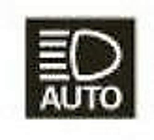

War als die Lichthupe aus dem Gegenverkehr kam, die Kontrollleuchte fürs Licht wirklich Blau und hatte den Schriftzug AUTO ? Siehe Bild.
Nicht das das Fernlicht normal an war, dann ist der Schriftzug AUTO weg.

AUTO
