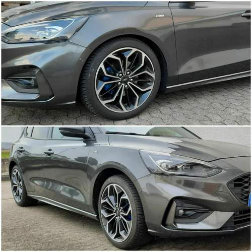

Hab die H&R Federn eingebaut und bin top zufrieden.
St line ist nochmal 2.5cm tiefer als vorher. Fährt sich auch angenehm
Vorher nachher

Mit den eibach weiß ich es nicht. H&R geht auf jeden Fall wie angegeben nochmal 2.5cm runter beim st line.
Mir reichen die Federn bin zufrieden.

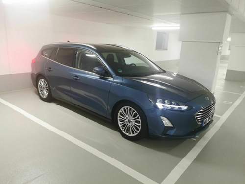

Habe keine Ahnung was die Einzelkosten waren. Habe das mit einem Öl Wechsel kombiniert. Habe für Öl-Wechsel, Eibach Federn, Einbau, Spur und Licht einstellen, TÜV Eintragung, ungefähr 720 Euro bezahlt.
Hier hatte ich mal neben einem ST-Line geparkt. Da kann man den Unterschied zwischen Eibach und ST-Line gut erkennen.
