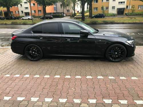

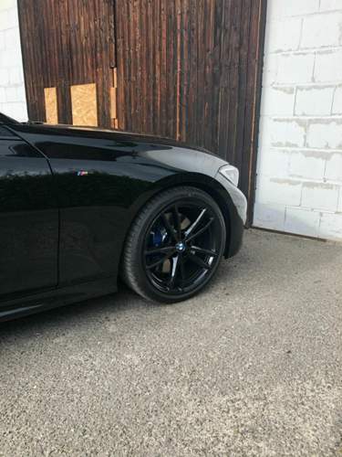

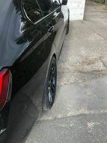

@BerlinUser schrieb am 25. März 2021 um 05:18:20 Uhr:
Unser 340i mit Schnitzer Federn läuft wie auf Schienen bei über 200km/h.
Hast du mal ein Bild von der Tieferlegung mit Schnitzerfedern vom M340i.
Das war direkt nach dem Einbau.
Sind nicht die besten Bilder.

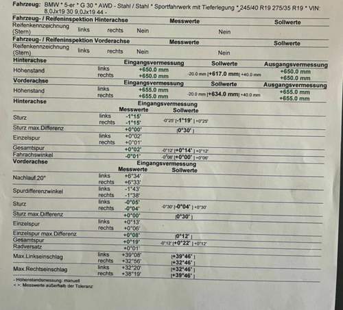

Was haltet ihr von diesen Werten?
Laut Aussage des Servicemitarbeiters wären sie schon echt gut gewesen, dann allerdings noch mal perfekt eingestellt worden.
Mich wundert allerdings, dass die Ausgangswerte fehlen. Frage mich, ob da überhaupt noch mal was gemacht wurde…
Auch irritiert mich, dass bei den Sollwerten die Spur vorne größer ist als hinten. Ihr scheint alle das Gegenteil zu empfehlen.

@Matze_Lion schrieb am 16. Juli 2020 um 13:03:23 Uhr:
Vorderachse: Gesamtspur: 0°06'
Hinterachse: Gesamtspur: 0°26'
Sturz VA HA schön Seitengleich.
Das sollte für eine gute Spurstabilität sorgen.
@G30 schrieb am 31. Oktober 2021 um 02:14:46 Uhr:
Ein Wechsel von RFT auf non runflat hat geholfen. Das auto fährt allerdings immer noch nicht richtig geradeaus. Entweder minimal nach rechts oder umgekehrt. Korrigiere ich minimal (so wenig, wie es geht) schlägt die Fahrtrichtung einfach zur anderen Seite um. Als gäbe es schlichtweg keine Neutralstellung.
Viele Grüße!
Hinten mehr Spur geben, Vorne Spur gleichmäig einstellen und mehr Sturz geben.
Vielen Dank für deine Antwort.
Meinst du hinten mehr Spur als vorne? Oder hinten einfach mehr Spur und damit näher an den Sollwert im Protokoll?
@G30 schrieb am 31. Oktober 2021 um 17:38:20 Uhr:
[/quote
[/quote
sry, hinten war nicht klar: hinten hast Du jetzt Spur 0, mit etwas Vorspur (also negativ) sollte der Geradeauslauf besser werden. Am Ende des Tages muss man sich herantasten, aber vorne würde ich auf jeden Fall wie vorgeschlagen anpassen.
