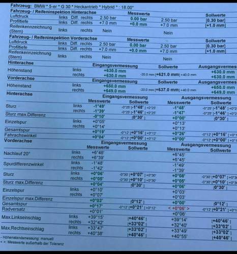

Hat ja nichts mit dem Fahrwerk an sich zu tun sondern mit dessen Einstellungen.
Wenn man hier die Ratschläge liest stellen sich einem ja die Nackenhaare auf. Ein wenig an der VA ändern, dann noch ein bisschen an der HA. Man solle sich rantasten. Alles ohne konkrete Werte zu nennen. Wo soll das denn hinführen? Am Ende ein völlig vermurkstes Fahrverhalten und der nächste neue Thread namens „Hilfe Sägezahnbildung“, „Hilfe mein Auto fährt sich wie ein Sack Nüsse“.
Überlasst das den Profis.
@stussy82 schrieb am 1. November 2021 um 11:52:20 Uhr:
das ist natürlich Unsinn. Die VA beim User G30 sollte etwas mehr Sturz bekommen und vor allem die Spur gleichmäßig eingestellt werden, asymetrisch macht ja gar keinen Sinn. Hinten würde ich Spur 0 erst mal lassen und wenn das Ergebnis nicht befriedigend ist, muss man tatsächlich probieren. Ich weiß aus dem Kopf nicht, was beim G30 am besten passt, normalerweise, um das beste Ergbenis zu erzielen, muss man tatsächlich je nach Fahrzeugtyp probieren, die die Bandbreite des Toleranzbereichs viel zu groß ist.
Das Problem steht und fällt mit der Werkstatt und BMW stellt schon mal gar nicht auf Wunschwerte ein, das Geld kann man sich also sparen. Die sagen nur grün oder rot für 300 € und mehr, das ist sinnlose vergeudetes Geld.
Daher in eine Werkstatt des Vertrauens gehen und die Wunschwerte vorgeben, dann kann man systematisch das Fahrverhalten verbessern alles andere ist Zeitverschwendung.
EDIT: beim G30 soll also die Nachspur hinten größer sein als vorne. Dann ist das wohl so und dann sollte man das auch probieren. Wenn ich einen eiernden G30 hätte, würde ich das so machen:
Vorne
Einzelspur jede Seite: +0,05'
Gesamtspur: +0,10'
Sturz: -0,20'
Hinten:
Spur
Einzelspur jede Seite: +0,10'
Gesamtspur: +0,20'

Hallo an alle,
ich hatte bis letze Woche noch, das selbe Problem mit diesem Eiertanz bei höheren Geschwindigkeiten.
Vor ca nem halben Jahr bin ich damit zur Vertragswerkstatt, habe mein Problem genau beschrieben und dachte mir dass die das schon bemerken werden, Garantie hatte das Auto noch.
Da ich ne Dashcam verbaut hatte, konnte ich mir die Probefahrt am Pc anschauen, der Meister ist einfach nur spazieren gefahren und hat kein Problem festgestellt, dabei hat er Rockmusik gehört.
sie haben mir aber eine Achsvermessung angeboten, welche ich selbst bezahlen soll da ja alles gut ist, habe dankend abgelehnt.
Genauso musste ich das komplett Softwareupdate bezahlen da andere Kleinigkeiten auch normal wären, wie etwa das Abbremsen wenn ich langsam rückwärts fahre und ganz rechts eingelenkt habe, da dachte das Auto es wäre was im Weg.
Dieses Upgrade habe ich bezahlt weil ich es einfach haben wollte.
Bin sehr enttäuscht davongezogen und hatte vor in einer freien Werkstatt eine Achsvermessung zu machen, was sich durch zwei mal Urlaub Fahren und sonstigem bis letzte Woche verzögert hat.
Habe ne gute Freie Werkstatt mit einem BMW Meister gefunden, welcher seinen Meister bei dieser Vertragswerkstatt gemacht hat, welche nix feststellen konnte, allerdings das schon vor über 20 Jahren, denn so lange kenne ich diese freie Werkstatt da ich immer mal vorbeigefahren bin.
Habe mit dem Meister besprochen was mein Problem ist und was ich will, Achsvermessung auf Mitte Mitte im Toleranzbereich, seinen Antwort auf Mitte Mitte „das machen wir bei jeder Vermessung“, allerdings sagte er mir gleich dass es kein Protokoll gibt!
Habe trotzdem machen lassen, dachte mir lieber gescheit altmodisch als mit super Protokoll und trotzdem nix, außerdem ist die Werkstatt um die Ecke und ich kann zu Fuß heimgehen.
Bei der ersten Probefahrt ging nicht mehr wie 222 km/h, hat aber schon gereicht, ich war sofort sehr glücklich und freute mich endlich zu 100% über meinen schönen Fünfer.
Das nervöse hin und her Korrigieren ist komplett weg, habe auch immer wieder die Hände vom Lenkrad weg so das ich aber sofort eingreifen kann, keine unlogischen Sprünge nach rechts/links mehr, hätte ich bloß gleich die Spur vermessen lassen.
Der Meister in der Freien meinte Anfangs dass es oft die Reifen sind, beim Auto Abholen aber meinte er dass es sehr oft bei Fahrzeugen mit normalem M Fahrwerk Schwierigkeiten gibt.
Ich habe gerade RFT Winterreifen auf 18 zoll montiert, mal sehen wie es dann mit der 19 zoll Mischbereifung ist, denn da war der Eiertanz etwas heftiger als bei den Winterreifen, war schon ab 160 km/h gut spürbar, ab 180 schon ein nervöses Dauerkorrigieren, bin max nie über 235 km/h und nur alleine gefahren.
Könnte mir vorstellen dass es mit normalen Reifen auch ohne Achsvermessung etwas besser wir, die weicheren Flanken verzeihen wohl etwas.
Bei meinem Vertragshändler habe ich mich austragen lassen und den Termin zum nächsten Ölservice abgesagt, auf ein mal wollten die mir zuhören und haben mich gebeten meinen Fall weiter geben zu dürfen, klar sagte ich und wollte aber weiter nix hören.

Das mit der exakten Vermessung deckt sich übrigens mit meiner Erfahrung bei einem E90. Das Problem ist schon recht alt.
Der ist auf RFT und mit Werkseinstellungen regelrecht um die Kurven getanzt, inklusive manchem Schweissausbruch...
Nach exakter Einstellung war das Thema erledigt

Kurzes Update von mir.
Folgende Maßnahmen ergriffen:
1. ROF runter. Rauf: WR Michelin mit * / SR Goodyear mit *
2. Achsen neu eingestellt
3. Software auf den neuesten Stand gebracht
Auto fährt jetzt souverän, auch bei hohen Geschwindigkeiten. Immer noch leicht windanfällig, aber absolut in Ordnung. Lenkung + Fahrwerk (DDC) auf Sport hilft zusätzlich.
Welche Maßnahme wie viel zur Besserung beigetragen hat, kann ich nicht mehr differenzieren. Aber es gibt Hoffnung 😉
