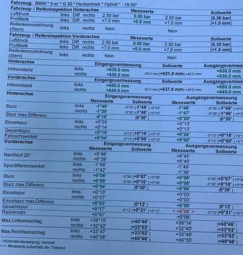

Bei mir ist die Gesamtspur vorne und hinten punktgenau identisch. Stabile Geradeausfahrt bei hohen Geschwindigkeiten ist anders...

Würde das Ganze verstellen lassen.

Heute gab es auf meinen Wunsch nach Einstellung der Spur wie oben empfohlen eine Antwort aus München: „Fahrzeuge mit einer größeren Gesamtspur vorne neigen bei höheren Geschwindigkeiten zu einem tänzelnden Fahrverhalten“ na also...
Einstellung soll kommende Woche gemacht werden.
Sehr interessante Info! Besteht die Möglichkeit diese Mitteilung als pdf (natürlich teilweise geschwärzt) zu teilen? Das wäre eine gute Argumentationshilfe, mittlerweile stellt sich schon die zweite NL quer die Spur korrekt einzustellen.

Habe das Auto nun wieder. Einstellungen wurden angepasst. Ich hoffe jetzt ist es besser. Morgen 800km Autobahn, dann weiß ich es.
Anbei das Protokoll.

Vorderachse: Gesamtspur: 0°06'
Hinterachse: Gesamtspur: 0°26'
Sturz VA HA schön Seitengleich.
Das sollte für eine gute Spurstabilität sorgen.
Und dem ist auch so! Habe heute die 800km abgespult und es war endlich richtig angenehm !

Bei mir hat eine alleinige Achsvermessung und Einstellung zwar ein wenig gebracht aber bei Wind war es eben noch nicht ganz so prall.
