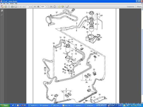

Hallo Leute,
nachdem ich nun an der Kraftstoffleitung den Filter und das Vorwärmventil getauscht habe, lief der Wagen wieder nur 1 Woche und streigt schon wieder. Ich bin aber nun der Meinung, dass die Kraftstoffleitung kein weiteres Lek hat. Habe gestern wie er wieder nicht anspringen wollte die Leitung zum Filter blockiert und dan vorsichtig den Abgang zum Motor von dem Anschluss gezogen. Da es gezischt hat, geh ich nun davon aus, dass dort ein Unterdruck herrscht und der Kraftstoff nicht in den Tank zurück läuft. Es befand sich auch Diesel im durchsichtigen Rohr kurz vor der Pumpe.
Als wir dann versucht hatten den Wagen wieder mit Bremsenreiniger (ich weiss, soll man nicht machen) zu starten, hat er kein Mucks gemacht, nur vom Anlasser gedreht und keine Anstallten gemacht zu starten. Dies haben wir dann im Abstand von einigen Minuten mehrmals wiederholt und dann kam er dann auch langsam mit dem Bremsenreinger und 5sek später eindeutig mit Diesel. Lief dann wieder ohne zu murren. Sprang an dem Tag auch immer wieder an. Volle Leistung keine Schwankungen.
Heute wollte ich wieder mit dem Wagen los und er springt wieder nicht an.
Ich denke, es handelt sich um ein elektromsches Problem oder einen Geber. Beim erneuten auslesen kam nur noch der Fehler 00542 Geber für NAdelhub - G80
Hilfe!
Alex
Audi A6 4B Avant Quattro 2.5 TDI (AKE)

mit denn Aquetschen hatte ich dir schonmal geschrieben😁
also dann musst du es eingrenzen warum der Diesel wieder zurück läuft welches Bauteil es ist
jeden Schlauch einzeln abquetschen und schauen was passiert
wenn du denn fehler nicht finden solltest kannst ja dann zu not ein Rückschlagventil in denn Rücklauf machen da läuft der diesel nicht zurück
mfg

ich weiß nciht in welchem buch du dieses gefunden hast aber das ist schwachsinn! der 2,5er hat keine vorförderpumpe!
bei dir scheint irgendeine dichtung in der pumpe selber undicht zu sein! allerdings müsste er auch andere fehler anzeigen wenn er luft im system hat!

Ich werde es erstmal weiterhin mit mit der Abquetschmetode versuchen. Bis Ende der Woche muss der Wagen wieder laufen!
wenn du denn Rücklauf abquetscht!!!
und er trozdem früh nicht anspringt dann muss der Diesel irgendwo hinlaufen
und zwar direkt aus der ESP raus 😕
weil sonst würde er kurz anspringen und dann ausgehen
ich vermute langsam es liegt nicht am Diesel sondern an was anderen
und ist nur zufall das er mit Starthilfe spray angeht
hier schau nun endlich nach und glaube uns mal es gibt keine Förderpumpe
mfg
