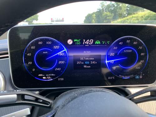

Ich habe ja auch schon ein paar kritische Posts über meinen EQS und Mercedes rausgehauen. Ich will aber nicht nur meckern, sondern aus aktuellem Anlass mal ein Lob verteilen.
Heute bin ich von Amsterdam rund 400km nach Hause gefahren und bin begeistert vom Verbrauch. In NL mit dem Tempolimit lag der Verbrauch sogar nur bei 15,1 KWh/100km. In D durften es auch mal 150km/h sein und am Schluß ging es auch noch ins Bergland (von Köln Richtung Olpe).
Am Ende standen 16,9 KWh/100km auf der Uhr, wie ich finde ein TOP Wert! Wäre interessant zu wissen, ob da ein Model S noch eine Schippe drauflegen kann?
