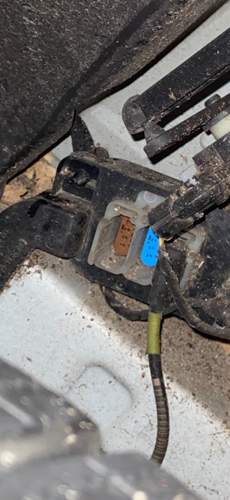

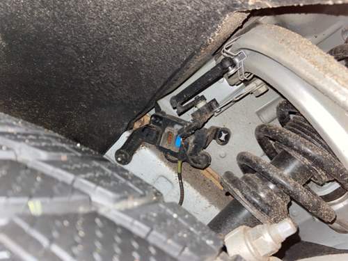

Guten Morgen beim Sommerreifenwechsel ist mir aufgefallen das zwei Stecker im Radkasten die nicht belegt sind (wahrscheinlich für die Airmatic die ich nicht habe) ungeschützt dem Spritzwasser im Radkasten ausgesetzt sind. Ist das bei euch ähnlich oder fehlen bei mir Blindkappen oder Ähnliches?
@EQEowner schrieb am 17. Dezember 2022 um 11:05:33 Uhr:
Da sind keine Kabel oder Pins dran, also alles im grünen Bereich.
Sieht bei mir gleich aus.
Gut zu wissen! Meiner ist in 03.21 gebaut aus welchem Produktionsmonat ist Dein EQE?
Meiner ist von 5.21
Wie können eure Wagen auf 21 sein, wenn der EQE erst seit diesem Jahr gebaut wird? 😕
Oh das stimmt natürlich es muss 03.22 heißen
Hast recht 22 natürlich

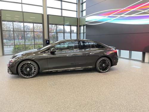

Moin.
Nun ist meiner auch endlich da. Das Graphitgrau gefällt mir tatsächlich besser als erwartet.
Die Abholung in Bremen war tadellos und das Auto hat auf den ersten Blick keine Mängel und die Spaltmaße passen :-)
Genauer schaue ich erstmal nicht hin, sonst geht womöglich die gute Laune flöten.
