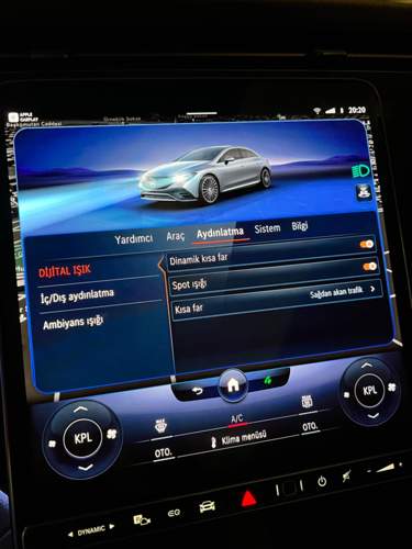

Ich habe es.
Als befestigt
Capture

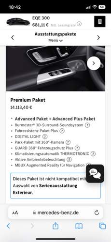

Gibt es beim EQE auch die zwei Stufen digital light und digital light mit projektionsfunktion oder nur die hohe Stufe?
@Undercover-Kick schrieb am 28. September 2022 um 14:29:11 Uhr:
Ja gibt beide Varianten.

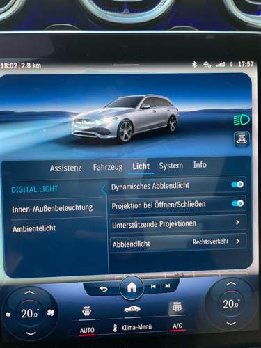

So sollte es in den Einstellungen aussehen wenn man es hat.
Hier der Unterschied beim EQE.
Bei Premium nur Digital Light.
Bei Premium Plus ist Digital Light mit Projektionen dabei.
Und optional kann man dann Projektionen nachrüsten über den MercedesMeStore.
@FAADQ schrieb am 28. September 2022 um 18:39:34 Uhr:
Ich teile mein Einstellungsbild, also scheint es gleich zu sein.
Übrigens habe ich AMG + Premiumpaket
@Gorkem34 schrieb am 28. September 2022 um 19:49:38 Uhr:
No, your settings are only the Digital Light without projections.
You have spotlight. This is normal with Digital Light.
You need to get the service with projections.
