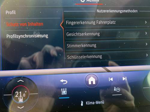

Bei aktuellem Softwarestand kann man den Schlüssel mit seinem Profil verknüpfen. Habe ich schon gemacht und der Sitz fährt beim öffnen schon in die passende Position. Habe aber vergessen wo ich das im Menü eingestellt habe und muß das erst im Auto nachschauen.
Ich habe die selbe Situation, allerdings lässt sich direkt nach dem Öffnen der Tür über die Memorytasten eine vorher gespeicherte Position wählen. Zu beachten ist nur, dass die gespeicherten Positionen profilspezifisch sind. Bei zwei Profilen gibt es somit sechs Speicherplätze und es werden immer die drei des zuletzt angemeldeten Profil verwendet.
.. das wäre ja die logische Funktion, leider finde ich dazu nichts.
Wenn man ein Profil erstellt, kommt da nirgends der Schlüssel vor.

Beim Anlegen des jeweiligen Profils und Abarbeiten der Fragen kommt eine Stelle, wo die Sitzposition "automatisch anpassen" ausgewählt werden kann. Dann weiter und bis zum Ende.
Danach funktionierte die M.. Position in der Tür, wenn das dort gespeichert wird.

Du musst mit dem eingestellten Profil deiner Frau die Positionen im Memory abspeichern. Der Wagen hat mit den Profilen für jedes Profil 3 Speicher und 3 Speicher ohne Profil (wie früher). Nach dem langen abstellen greifen dann diese Einstellungen aber unter dem Profil deiner Frau (oder auch deinem) sind keine Positionen gespeichert und damit passiert auch beim drücken nichts. Zusätzlich merkt sich der Sitz unter jedem Profil seine zuletzt eingestellte Position.
