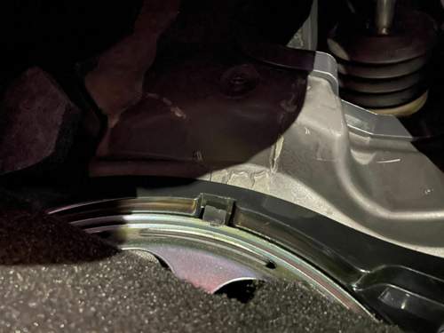

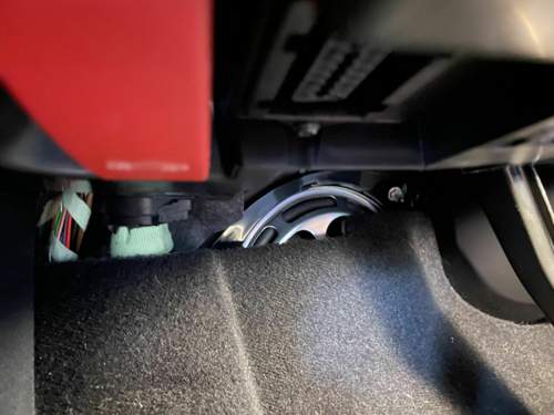

Guten Morgen,
Fahre Ende November mit dem EQC zum Check des elektrischen Lenkungskabelbaums. Nach der Reparatur schien es mir, dass der Motor in der Kabine etwas mehr zu hören war. Zwei Monate sind vergangen und es ist jetzt sehr deutlich, dass sowohl der Motor als auch die Räder um einiges hörbarer sind. Ich werde einen Termin vereinbaren, aber ich wollte Sie um Ihre Meinung bitten, da ich heute hinter die Pedale geschaut habe und ein riesiges Loch gesehen habe, in dem Sie befestigte Kabel und sogar ein mechanisches Dämpfungsteil sehen können. (um Fotos zu sehen).
Ist es möglich, dass dieses Loch isoliert war und die Isolierung nach Abschluss der Reparatur nicht wieder angebracht wurde? kannst du prüfen ob bei deinem EQC dieses Teil hohl oder versiegelt ist?
Vielen Dank im Voraus und entschuldigen Sie mein Deutsch.

@alamagar schrieb am 23. Januar 2022 um 13:58:07 Uhr:
Hallo, beim meinen sieht das genau so aus wie bei Dir. Bei mir wurde auch schon der Rückruf durchgeführt. Es wurde aber lediglich das Kabel neu verlegt, defekt war nichts...
