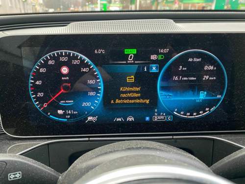

seit gestern poppt bei mir regelmäßig die Fehlermeldung „Fernlicht rechts“ auf. Hatte jemand schon mal eine ähnliche Fehlermeldung und weiß wie diese abzustellen ist? Bei Multibeam Scheinwerfern macht die Fehlermeldung meiner Meinung keinen Sinn.
Bei mir kommt dafür ständig die Meldung „Kühlmittel nachfüllen“ - die rosafarbene Flüssigkeit im Ausgleichsbehälter steht allerdings deutlich über der Markierung. Kann der Sensor zu sensibel sein?
Christoph
@cma410 schrieb am 3. Januar 2021 um 18:38:04 Uhr:
Christoph
Hi Christoph,
ich hatte dieselbe Fehlermeldung wie du, diese erschien bei mir regelmäßig nach jedem Motorstart. Habe das Fahrzeug dann sicherheitshalber in der NDL checken lassen. Es stellte sich dann heraus, dass werkseitig ein Dichtungsring an der hinteren Getriebeeinheit nicht richtig verbaut war. Diesen Dichtungsring konnte man wohl irgendwie nicht einfach ersetzen, sodass die ganze Getriebeeinheit zwei mal getauscht werden musste. Das ganze hat bei mir 2,5 Monate! gedauert.
Sollte die Fehlermeldung bei dir nicht mehr von selbst verschwinden, würde ich das Fahrzeug an deiner Stelle auch mal checken lassen.
@Hans_Werner_Aufrecht schrieb am 3. Januar 2021 um 10:22:16 Uhr:
Ist der Scheinwerfer vielleicht einfach verschmutzt? (Denke da an Schnee) Ansonsten mal jemand vors auto stellen und Lichthupe nutzen und schauen ob der scheinwerfer rechts gleich gut leuchtet wie der links. Da kann man zusätzlich noch lernen wie lange man erblindet wenn man der Kiste ins Fernlicht guckt. Dann bleibt noch bei Mercedes anzurufen oder bei der Niederlassung
@Hans_Werner_Aufrecht schrieb am 4. Januar 2021 um 10:22:47 Uhr:
Hi Christoph,
Danke für die Info, dann werde ich eher früher als später einen Termin machen und die Gelegenheit auch gleich nutzen, die aktuelle Software (mit Anzeige des Verbrauchs aufgeteilt auf Verursacher) einspielen zu lassen.
