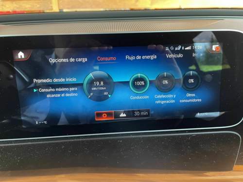

Hallo Freunde,
Heute habe ich ein Update des Infotainment-Systems erhalten, nach einem anderen, das ich letzte Woche erhalten habe, bei dem ich keine Änderungen bemerkt habe ... und mit dem neuen Update ist der in 3 Teile unterteilte Verbrauchsbildschirm erschienen : Energie, Heizung und andere. Gut!! aber dann stelle ich fest, dass
1.- 100% des Verbrauchs als Energie erscheinen. Das ist nicht richtig.
2.- Das Audio des Fahrzeugs ist verschwunden: Kein Radio, keine mobile Musik, keine Audioanrufe und
3.- Hey Mercedes antwortet nicht.
Hat das Update wirklich mehr gestört als hinzugefügt? Ist es jemand anderem passiert?
Danke im Voraus und entschuldige mein Deutsch

Hast du das Update OTA oder von einer Werkstätte erhalten? Und von wann ist das Auto (vor oder nach 09/20)?
Bei den Autos vor 09/20 muss neben dem MBUX auch das BMS in der Werkstätte (also mittels Kabel) upgedatet werden.

Danke Peter_AT,
Es war ein OTA-Update. Das Auto wurde am 20.07 gekauft und vermutlich früher hergestellt. Am 8. Juli habe ich einen Rückblick auf das erste Jahr. Muss ich explizit darum bitten, das BMS zu aktualisieren?

Also das Update des BMS ist ein verpflichtendes Update (lt. meiner Werkstätte). Bei mir hatten sie das MBUX Update nicht eingespielt, daher hatte ich anfänglich die Anzeige nicht.
