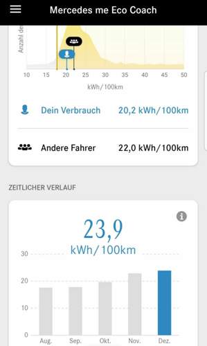

Mal wieder eine Verbrauchsübersicht, dargestellt als Monatsdurchschnitt
Screenshot-20211221-195258-eco-coach

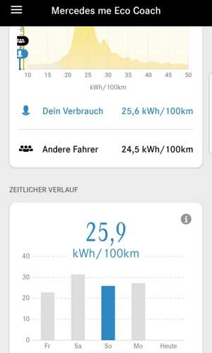

Wow Respekt, komme immer so auf 27 kWh, bei mir verbrauchen sehr viel andere Verbraucher, wie Heizung viele kWh :-(
Wie kommt man auf so nen krassen Verbrauch?
Meine Monatswerte kommen durchs tägliche Pendeln, 2x48km nur Landstraße,
Danke, aber ist eigentlich kein Hexenwerk. Distronic regelt. 😉
Im Bild unten, am Sonntag 2x Autobahn =220km @ 130km/h. Aber auch so komm ich nicht auf 27kwh/100km.
Meine Heizung ist bei der Vorklima auf 23 Grad, während der Fahrt 21 Grad.

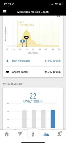

Screenshot-20211221-210249-eco-coach
Hab bisher nur Kurzstrecke in der City, wirklich immer kurze Strecken, 5-10 km immer so.
Das einzig lange Strecke, war die Fahrt aus Bremen nach Hause, so etwa 100 km :-)
Ja das erklärt es. 😉

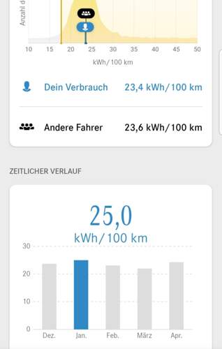

Hier mal mein Überblick über die letzten 5 Monate.
Kurz: zwischen 22 und 25kWh/100km im Winter bis jetzt.
Aber sobald es über 5 Grad wird, geht der Verbrauch wieder stark Richtung kleiner 20 kWh.
