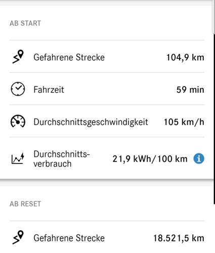

Rückfahrt gleiche Strecke aber bissal Wärmer um die 4°C, 98% Autobahn.
Screenshot-20220403-212452-mercedes-me
