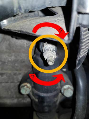

Hallöchen!
Ich habe ein Problem:
Ich wollte soeben meine Kupplung mal entlüften, nachdem ich zuvor schon meine Bremsanlage entlüftet habe. Ich habe also die Batterie samt Halterung ausgebaut und hatte so den Zugang - wenn auch etwas beengt - zur Entlüfterschraube der Kupplung.
Allerdings bekomme ich diese einfach nicht gelöst. In beide Richtung tut sich einfach gar nichts. Ich möchte jetzt nicht mit roher Gewalt darangehen, um mir die Schraube nicht rund zu drehen oder gar das Ventil abzureißen, oder Ähnliches.
Zudem - und lacht mich bitte jetzt nicht aus - bin ich mir nicht mal ganz sicher, in welche Richtung die Schraube gedreht werden muss, um sie zu lösen... :/
Daher meine Fragen:
1. Welche Möglichkeiten gibt es, um die Schraube/Mutter zu lösen?
2. Muss man an der vorderen oder an der hinteren Mutter drehen?
3. In welche Richtung wird dafür gedreht?
Bitte unterlasst von vorne herein solche Kommentare wie "wenn Du keine Ahnung hast, lass es sein...". Diese bringen mich nicht weiter und sind Null hilfreich. Danke im Voraus.
Foto von der Schraube ist angehängt (Frontalansicht, wenn man frontal vor der Motorhaube steht)
Liebe Grüße und einen schönen 3. Advent!
Entlüfterschraube Kupplung

Um zu lösen muß nach links gedreht werden,am vorderen 6-Kant.
Etwas Rostlöser könnte hilfreich sein.
@Muckifucki84 schrieb am 13. Dezember 2020 um 13:13:08 Uhr:
Das vordere Teil ist der Entlüfternippel, diesen solltest du gegen den Uhrzeiger öffnen. Der hintere Sechskant ist das Mutterngewinde und dieses solltest du mit passendem Maul- o. Ringschlüssel gegen halten. Wenn nicht, könnte der Kunststoffteil zerbrechen.
Themenstarteram 13. Dezember 2020 um 14:04
Vielen Dank an @Arnimon und @Golfschlosser
Durch Kombination von Rostlöser (inkl. Einwirkzeit) und sanfter Gewalt konnte ich die Schraube lösen und die Kupplung anschließend problemlos entlüften.
