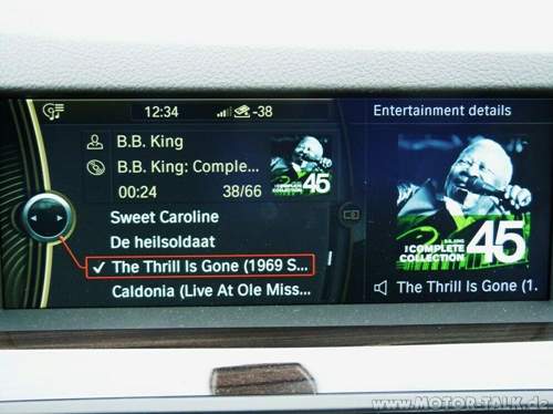

Wenn man z.B. mit dem I-Phone oder I-Pod Musik hört wird ja das Album-Cover angezeigt.
Funktioniert das eigentlich auch, wenn man Musik auf CD/DVD bzw. Festplatte hat?
Oder kann man auch CD/DVD/Festplatte nur die reinen Musikdateien bzw. MP3's speichern?
Ich bekomme unter Entertainment-Details immer nur Text, d.h. Titel/Album etc. angezeigt.
Hab mal als Beispiel ein Bild vom User "F11-Reihensechser" beigefügt.
Gruß, Cool1967
Leider nein. Album-Cover werden nur von externen Medien angezeigt. Kopiert man die Musik auf die interne Festplatte, werden keine Cover mehr angezeigt.
USB-Stick mit Musik in der Mittelkonsole: Cover werden angezeigt.
USB-Stick ins Handschuhfach, Musik importieren: Cover sind verschwunden.
Für mich nur eine halbherzige Implementierung des Features "Cover-Anzeige". Ich werde das mal beim nächsten Besuch beim Händler ansprechen. Wenn das mehr machen, vielleicht gibt es deswegen ja irgendwann einmal ein Update.

Original geschrieben von Enterich2003
...sicher? Bei mir kommen da aber keine Cover wenn ich über USB-Stick Musik abspiele - evtl. nur über Apple Hardware?
Wenn das Cover im ID3-Tag der MP3-Datei hinterlegt ist, dann wird das auch angezeigt. Dazu braucht man keinen iPod & Co.

Original geschrieben von Cool1967
Ist es denn "automatisch" in der Datei integriert oder liegt das Problem tatsächlich an der BMW-Software, d.h. USB-Schnittstelle=funktioniert ..... bzw. "billige" USB-Schnittstelle im Hanndschuhfach=funktioniert nicht ?
Jein und ja (aber nicht einfach "Software"😉
Die Bilder sind optionaler Teil der MP3s (dort der eingebetteten Metadaten): Wenn sie beim Schreiben mit eingebaut wurden, sind sie drin. Wenn nicht, dann eben nicht.
Sind sie drin (und das Format ist ok), werden sie beim Abspielen auch angezeigt. Das funktioniert jdf via USB-Audio-I/F (also Mittelkonsolen-USB). CD-ROMs im Schacht hab ich bisher nicht probiert und weiss auch nicht, wie da der Weg und die Verarbeitungslogik sind; wenn sowas "direkt abspielt" könnten Bilder auch da erhalten bleiben - wenn das "importiert", dann ganz sicher nicht.
NICHT funktioniert das nach jedwelchen Imports. Dabei werden nach meinem Verständnis intern immer die Audiodaten als WMAs und die Metadaten separat in proprietärer Form abgelegt. Bilder sind dabei nicht vorgesehen.

Bilder kann man ebenfalls mit MP3Tag in den Metadaten der Alben einfügen.
Macht auf jeden Fall für Leute Sinn, die kein Itunes mögen...
Wenn Du iTunes nach Covern suchen läßt, wird das Cover in eine separate Datenbank abgelegt, also
nicht
in der MP3-Datei selbst. Gehst Du in die "Informationen" der Datei, so kannst Du hier auch Cover ablegen. Diese Cover werden in der MP3-Datei als ID3-Tag gespeichert und werden dann auch angezeigt.
Nein. MP3 bleiben auch nach dem Importieren MP3. In WMA werden nur unkomprimierte Audiotracks von CD konvertiert.
