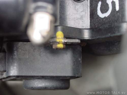

Hi,liebe IG!
erstmalig hatte ich dieses Phänomen im September'10,dass der Motor derart in der Drehzahl auf und ab geht und schließlich abstirbt.
Die Monate bis gestern waren völlig normal.
Auffällig ist jedoch,dass es in beiden Fällen regenete.
Eigenartigerweise startet nach dem Absterben der Motor leicht und dreht rund,aber nur so lange ihm lieb ist.
Den Fehlerspeicher hatte ich wegen Dunkelheit und starkem Regen nicht ausgelesen.
Im September wurde aber nichts im Speicher hinterlegt. Ich gehe mal davon aus,dass auch diesesmal nicht gespeichert wurde.
Komponenten wie LMM,Lufttemp.Fühler,DK und LLRV reinige ich regelmäßig. Alle Stecker im vorderen Bereich wurden im Sommer(also noch vor dem 1.Fehler) mit Kontaktspray behandelt.
Die Lamdasonde habe ich eigentlich nicht im Verdacht,denn diese sollte ja im Fehlerspeicher sein!?
Bin mal gespannt wie der Motor heute läuft.
Vielleicht habt ihr gute Ideen und könnt mir dadurch behilflich sein.
Gruß Andreas

Wenn das Drosselklappensensorschaltermodul defekt, ausgeleiert oder verstellt ist, oder die Steckverbindungen daran schlecht oder unterbrochen sind, kommt es zu starkem Drehzahlpendeln im Leerlauf.
Testweise kannst das Ding abstecken, das Kabel mit dem Stecker irgendwie fixieren damit es nicht in den Ventilator kommt. Beim laufenlassen merkst Du dann schon die Symptome und kannst vergleichen ob es dieselben sind.

Vielleicht geht es ohne neuen durch einstellen. Kann sein das durch Verschleiß oder andere Umstände der Schaltpunkt vom Leerlauf umschnackelt, und das nur bei bestimmten Temperaturen.
Was kostet denn das Teil überhaupt?
Das Teil kostet Geld.
Wieviel musst schauen, Nummer ist 077133154D "Schalter" (ABH, AEC u. a.) bei Bosch direkt leider nicht (mehr) lieferbar. (Boschnummer ist glaube ich 0.280.120.428)
Kann sein dass ich noch einen guten gebrauchten und vielleicht sogar einen neuen rumliegen habe.
Aber wie gesagt, würde es erst mit einstellen versuchen.
Kann sein dass die Schrauben festgegammelt sind. Versuche auf jeden Fall sie im Ganzen herauszubekommen bzw. fürs einstellen zu lösen. Zum aufbohren etc. kommt man da z. T. beschissen hin. Und vorher ggf. den Lack und Dreck aus den Schraubenköpfen rauspopeln

Unter "Einstellen", verstehe ich das richtig, meinst Du den Schalter,der das Klick Geräusch macht?
Ich hatte im Sommer den Poti bzw. die Einheit ausgebaut. Wenn ich den Hebel bewege ,klickt es unmittelbar.Somit sollte wohl gut sein. Es sei,der Poti ist verschlissen.
Bislang und auch vorher habe ich keine Auffälligkeiten von schlechter Schaltcharakteristik des Getriebes oder des Leerlaufs bemerkt.
Gruß Seddi
Original geschrieben von SeddiV8
Es ist ein Automatik CST!
Ja, den Drosselklappenleerlaufschalter stellt man durch verdrehen des ganzen Drosselklappensensorschaltermoduls ein
Ja, so sollte es gut sein, wenn es nicht ganz unmittelbar ist, aber ist das 1. immer so, bei allen (Motor-)Temperaturen und klickt es 2. bei der richtigen Drosselklappenstellung ?
Steck einfach das Ding mal ab und fahr die nächste Zeit abgesteckt herum, dann kannst vergleichen ob es dieselben Symptome sind. (Nur das Kabel mit dem Stecker irgendwie fixieren damit es nicht in den Ventilator kommt)
