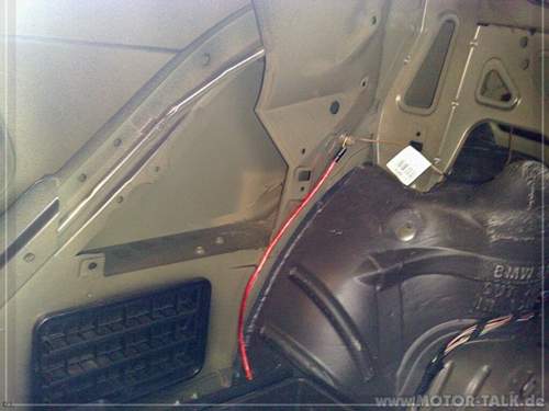

Wo lang führt euch der remote zum radio ? wie habt ihr das verlegt ??

Mein Kabel liegt im rechten Schweller,da ist ne menge Platz.

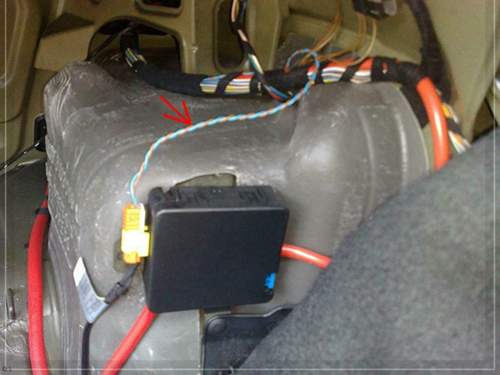

Habe mein Remote vom Antennenverstärker rechts hinter der Klappe im Kofferraum
Hallo
Welches der beiden kabel hast du genommen? blau oder braun ?
Antennenverstaerker

Servus
Sorry habe mich vertan die linke klappe, das weise kabel
