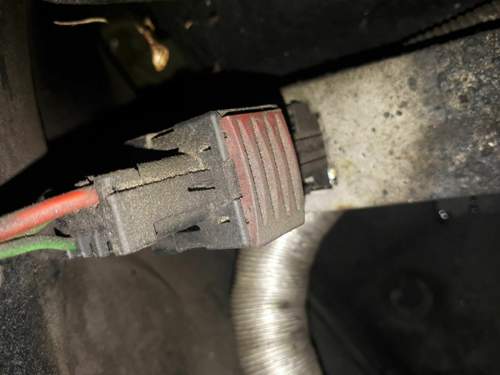

Mein Fahrzeug Vectra gts 2.2dti hat einen zuheizer.Jetzt komm ich zu meiner frage wie kann ich diesen zuheizer starten??Stecker ist lose am zuheizer-gerät.Wenn ich es anstecke wird es funktionieren??

Warum fragst du überall Rum Steck den Stecker drauf und stelle fest das dein uralter Zuheizer der nie eine Standheizung war, durch Stecker abziehen deaktiviert wurde weil er schon lange den Geist aufgegeben hat.
Der Zuheizer war nicht separat zu Starten sondern ist Temperaturabhängig mit dem Motorstart eingeschaltet worden damit bei Kurzstrecke das Auto überhaupt warm wurde.
Das solltest du doch hinkriegen.

Weil Stecker abziehen einfacher ist als das Teil auszubauen, Das Teil ist im Kühlkreislauf integriert und dann müssen Schläuche geändert werden.

Danke also zuheizer startet wenn ich es richtig verstanden habe wenn es wirklich kalt ist.Bei meinem ist halt dieser Stecker nicht drinn( glaube jahrelang) und heute habe ich reingesteckt.Morgen werde ich mal testen.Diese Woche ist unter 0 Grad

Wenn der Zuheizer solange nicht aktiv war, wird er vermutlich mindestens ordentlich qualmen.
Davon dann nicht verunsichern lassen sondern eine ordentlich Strecke fahren, damit er auch mal ordentlich durchglühen kann.
Aber wie schon erwähnt wurde, kann die Kiste natürlich auch defekt sein und braucht mal eine ordentlich Wartung aus Flammsieb, Glühkerze usw.

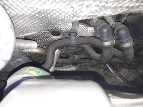

Was soll ich machen wenn qualmen nicht aufhört???
Ich würde mal schätzen dass dieser im Betrieb war,denn Auspuff ist nicht wie neu
Img-20180219-wa0059
Mehr als weiterfahren kannst du dann im Augenblick nicht machen, die sollte sich eigentlich bei einer bestimmten Wassertemperatur wieder abschalten.
Vielleicht weiß das einer genauer hier.
Ansonsten weißt du ja jetzt wo der Stecker ist, wenn es dir zu schlimm wird.
Passieren kann eigentlich nichts, die Kiste hat ja einen Flammwächter usw.
