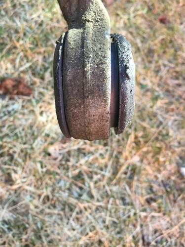

Nach nur 40.000km habe ich Bedenken daß diese mehr als 100.000km überstehen. Ein Lager oben ist in Ordnung. Dieses hat sich um den mittleren Bolzen gedreht. Beim anderen war der Bolzen trotz einfetten mit der Powerflex Paste fest und es hat sich scheinbar der Gummi im Querlenkerauge mitgedreht. Werde mich an Powerflex wenden bez. Reklamation.
Img-3001
Img-3003
Sodele: Nach Kontaktaufnahme mit Powerflex wurden die Buchsen anstandslos umgetauscht. Bzw ihnen haben die Rechnung sowie Fotos von den alten Buchsen gereicht.
Die neuen wurden in mehreren Punkten überarbeitet.
Die Bolzenlagerung innen ist im Gummi nichtmehr glatt sondern geriffelt um weniger Widerstand zu leisten. Die äusseren Enden der Buchsen wurden Schmäler von der Auflagefläche um an der Aussenseite weniger Reibung zu erzeugen und die auflagefläche aussen, wo die Buchse vom Querlenker umschlungen wird ist nun komplett glatt um mehr Auflagefläche zum Querlenkerarm zu ermöglichen.
Auch der Durchmesser der Bolzen scheint kleiner geworden zu sein. Zumindest sehen sie deutlich Filigraner aus als die Alten.
Alles in Allem bin ich sehr Positiv von der Gewährleistungspolitik von Powerflex überrascht!
Oft hört man "Muss von Werkstatt eingebaut worden sein"etc.
Hier alles super unkompliziert 🙂
