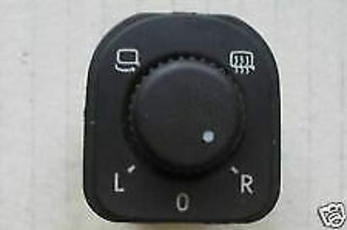

Das tun sie auch nicht von alleine, denn dazu musst du den Spiegel-Schalter an der Fahrertür entsprechend auf die Position drehen, damit sie sich anklappen.
Anklappbare Spiegel haben aber immer eine Umfeldbeleuchtung. Heißt, ist die Tür offen, sollten sie nach unten hin leuchten um den einstiegsbereich auszuleuchten.
Anbei ein Bild. Links oben auf dem Schalter ist die Anklapp-Funktion.

Du solltest mal ne Nacht mit der Bedienungsanleitung Deines neuen gefährten kuscheln 😁
Nicht beheizbar beim Highline kann ich mir nicht vorstellen...wenn die elektrisch verstellbar sind, dann sind die auch beheizbar.
In der Fahrertür über den Fensterheberschaltern in Richtung Lichtschalter befindet sich die Spiegelverstellung.
Dort wird auch die Spiegelheizung durch drehen auf das entsprechende Symbol geschaltet.
Dort befindet sich auch ( wenn vorhanden ) die Möglichkeit die Spiegel elektr. anzuklappen...denn das tun sie beim Passat nicht von alleine.
Wenn Du die Umfeldbeleuchtung unter den Spiegeln hast, dann können sie höchstwahrscheinlich auch anklappen.
Abblendbare Aussenspiegel erkennt man dann, wenn dieser mit dem Innenspiegel autom. abblendet.

Die Position oben rechts steht bei dir auch nicht auf 12 Uhr? Sprich ist überhaupt nicht vorhanden?
Wie schauts aus, hast du Fensterheber hinten?
Ich denke du hast einen falschen Schalter.
du hast Xenon, Abblendbaren Innenspiegel, eine Highline wie ich sehe. Also wirst du mind. beheizte Spiegel haben, mit etwas Glück hast du sogar einen abblendbaren Aussenspiegel.
Dein Schalter ist falsch. Im Fehlerspeicher steht dann wohlmöglich, unplausibles Signal.
Mach mal Bitte Foto vom Schalter und Spiegelunterseite und Spiegel direkt. Dann kann ich dir sagen was du hast.
