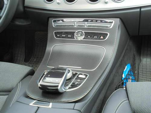

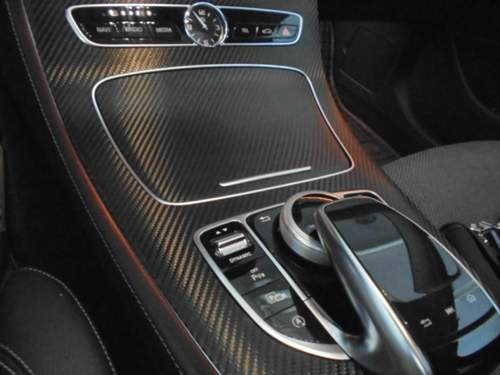

Folierung - es ist vollbracht!
Danke für die zahlreichen Tipps, die ich in dem langen Thema rauslesen konnte und die mir auch User, die ich speziell nach Einzelheiten gefragt hatte, gegeben haben. Ich hatte mir Muster von 3M (DI-NOC) und NEOXXIM schicken lassen, um zu sehen, wir es live wirkt und wie es sich anfasst. Die Musterstücke hab ich dann für Klebeversuche verwendet, wobei mir schnell klar wurde, dass ich trotz langer Modellbaupraxis letztlich wahrscheinlich zu keinem wirklich perfekten Ergebnis kommen würde. Die Kante zur umlaufenden Chromleiste war der Stolperstein, ich war nicht sicher, einen geraden "unsichtbaren" Schnitt hinzubekommen und dass die Folie trotz engem Radius kleben bleibt. Respekt vor denen, die es ohne Erfahrung sogar auf Anhieb hinbekommen haben!
Außerdem haben mich Farbgebeung und Haptik der Muster nicht restlos überzeugt. Es sollte ja Sichtkohle-Optik sein, und Kohle ist absolut und nur schwarz. Da sollte kein Grau- oder Silberton dazwischen sein.
Also erstmal wegen des Handwerklichen einen Folierer in der Nähe gesucht (die gibt's ja inzwischen dutzendweise an jeder Ecke!). Dort sah ich dann die Folie von Avery - das war wirklich schwarz! und dazu eine Haptik nahe an echter Sichtkohle. Der KVA war 120,- (schluck!), am Ende waren 100,- fällig (weil schneller gemacht als kalkuliert, wo gibt's noch so viel Ehrlichkeit?). Nach dem Folieren waren die Teile bei 90 Grad getempert worden, man bekommt die Folie jetzt auch gar nicht mehr abgepuhlt.
Aus- und Einbau in 1 1/2 Std, wer sich mit der Bauweise von solchen Teilen und den Steckervarianten im Auto auskennt, mag es schneller schaffen.
Sieht sehr edel aus, bin total zufrieden, dass es ein Ende mit der zerkratzten und ewig staubigen Konsole hat!
Wir wollen Fotos sehen...!
Mach ich gerne, aber die feinen Unterschiede in Einfärbung und Struktur und die für meinen Anspruch perfekte Verarbeitung kommen da nicht raus. Die Beleuchtungsunterschiede verfälschen es. Man muss es im Original sehen, deshalb hatte ich mir auch Folienmuster zukommen lassen, nur so sieht und fühlt man wirklich, was man nachher bekommt.
Beide Bilder sind die gleiche Konsole und am selben Tag geschossen, und doch sieht das erste Bild so aus, als wenn die Folie fast silber wäre, tatsächlich ist sie aber tief schwarz.
Mk
Mk
