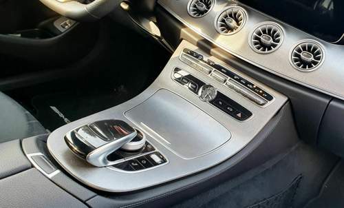

Themenstarteram 8. Dezember 2017 um 10:43
So...ein ganzes Jahr hat es gedauert, bis ich die Nase von der Klavierlack-Konsole gestrichen voll hatte. Dieser Staub, diese Kratzer. Also nee. Klavierlack ansich finde ich ja gar nicht mal so übel, aber die Oberfläche ist einfach zu empfindlich. Naja, das ist ja nun mehr als ausgiebig diskutiert worden.
Ich war gestern (exakt nach einem Jahr - auf den Tag genau) beim Freundlichen zum Service A. Sämtliche Klappereien wurden beanstandet und auch abgestellt (zumindest bis jetzt habe ich nichts mehr gehört). Die weitaus größere Maßnahme war aber das Austauschen der Mittelkonsole in Esche schwarz offenporig. Ich habe das mal live in einem All Terrain gesehen, da war es um mich geschehen. Leider kann ich euch nicht sagen, was mich das gekostet hat, weil die Gefahr besteht, dass meine Frau hier mitliest. :O Mal schauen, wann sie es von alleine bemerkt, dass da was Neues im Wagen ist. :) Ich sage erstmal nichts. :)
Aber so viel kann ich sagen: Es sieht verdammt gut aus und mir war es das wirklich wert. Die Maserung der Konsole ist zwar im Vergleich zu den restlichen Zierelementen etwas feinliniger in der Textur, es stört aber überhaupt nicht und es passt super ins Gesamtbild. Das wertet das Innere des Wagens um Längen auf, wie ich finde. Mir gefällt es richtig gut.
Die Alibaba-Aufkleber waren mir zu spuckig, außerdem ist es ein Leasingfahrzeug, da wollte ich nichts versauen.
Anbei 3 Fotos, die ich auf die Schnelle mit dem Handy gemacht habe.
Img-2567
Img-2588
Img-2590

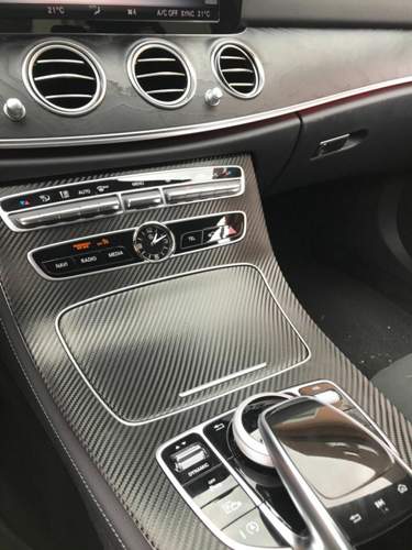

Hast du mal bei Folierern in deiner Umgebung angefragt wie es mit Folieren aussieht?
Oder eben selber folieren! So schwer ist das nicht! Hatte vorher das auch noch nie gemacht

Ich hatte meine Mittelkonsole selbst foliert....

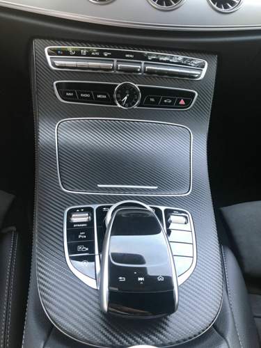

Stimmt, deswegen habe ich es auch selbst gemacht...
Welche Folie ist das,Hersteller?
Wo kann man die Kaufen?
@darkob schrieb am 14. Juni 2020 um 22:05:12 Uhr:
Carbon-Look-Folie von 3M

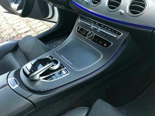

Hab es gestern auch geschafft. Aus und Einbau hab ich selbst gemacht direkt vor der Werkstatt beim folierer, das folieren hab ich mit meinen zwei linken Händen dem Profi überlassen. Alles zusammen hat mich 90 Minuten und 70 Euro gekostet. Das Teil mit der Uhr ging ein wenig schwer ab, der Rest war für einen auch unbegabten wie mich, innerhalb von 10 Minuten aus und danach wieder eingebaut.

Oracal 975BR Graphit Metallic

Das Ding liegt jetzt vor mir und ich frage mich, ob man die äußere Zierleiste abnehmen kann/muss, um die Folie verdeckt enden zu lassen. Oder muss man die in den kleinen Spalt reindrücken?
@poster schrieb am 26. Juni 2020 um 18:16:45 Uhr:
Danke für den Hinweis, manchmal sieht man ja den Wald vor Bäumen nicht ...!
Weder noch, am Ende mit dem Fön die Folie leicht anwärmen und mit dem Rackel in die Kante streichen, danach mit dem Cutter-Messer an der Zierleiste abschneiden.
Hab’s jetzt auch selber foliert und geb mal mein Fazit ab:
Sieht jetzt deutlich besser aus wie vorher, aber nicht so gut wie das original dunkle Holz Esche. Früher oder später werde ich es wohl kaufen. Ich gewöhne mich aber gerade immer mehr daran. Wenn man mal raus hat wie die Stecker abgezogen werden, ist die Demontage easy. Dummerweise hatte ich die Folie ohne Luftkanäle. Im Nachhinein Blasen wegzustreichen war praktisch nicht möglich und hat dann bei mir etwas gedauert. Also zum Profi Folierer werde ich bestimmt nicht
