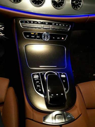

So...ein ganzes Jahr hat es gedauert, bis ich die Nase von der Klavierlack-Konsole gestrichen voll hatte. Dieser Staub, diese Kratzer. Also nee. Klavierlack ansich finde ich ja gar nicht mal so übel, aber die Oberfläche ist einfach zu empfindlich. Naja, das ist ja nun mehr als ausgiebig diskutiert worden.
Ich war gestern (exakt nach einem Jahr - auf den Tag genau) beim Freundlichen zum Service A. Sämtliche Klappereien wurden beanstandet und auch abgestellt (zumindest bis jetzt habe ich nichts mehr gehört). Die weitaus größere Maßnahme war aber das Austauschen der Mittelkonsole in Esche schwarz offenporig. Ich habe das mal live in einem All Terrain gesehen, da war es um mich geschehen. Leider kann ich euch nicht sagen, was mich das gekostet hat, weil die Gefahr besteht, dass meine Frau hier mitliest. :O Mal schauen, wann sie es von alleine bemerkt, dass da was Neues im Wagen ist. 🙂 Ich sage erstmal nichts. 🙂
Aber so viel kann ich sagen: Es sieht verdammt gut aus und mir war es das wirklich wert. Die Maserung der Konsole ist zwar im Vergleich zu den restlichen Zierelementen etwas feinliniger in der Textur, es stört aber überhaupt nicht und es passt super ins Gesamtbild. Das wertet das Innere des Wagens um Längen auf, wie ich finde. Mir gefällt es richtig gut.
Die Alibaba-Aufkleber waren mir zu spuckig, außerdem ist es ein Leasingfahrzeug, da wollte ich nichts versauen.
Anbei 3 Fotos, die ich auf die Schnelle mit dem Handy gemacht habe.

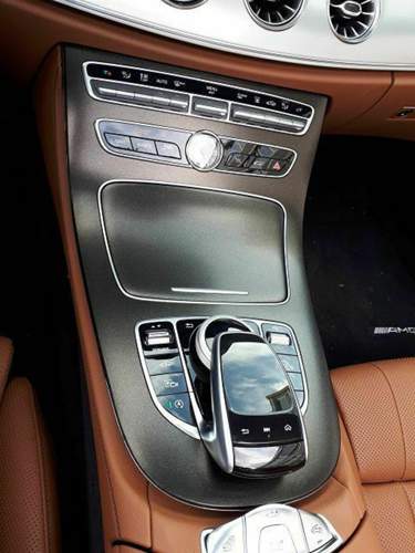

Nachdem ich das glänzende Schwarz auch nicht mehr ertragen habe, wollte ich die Konsole eigentlich mit dem gleichen Material der Armlehne beziehen lassen. Der Sattler hat mir allerdings zu verstehen gegeben, das er für diese Sache erst im Winter bei nachlassender Auftragslage Zeit hat. Also habe ich die Variante von @saturn111 gewählt. Sieht für mich ganz gut aus, auch wenn ich es mir etwas dunkler vorgestellt habe.
Danke für die Vorstellung hier.
Mit dem vielbeschworenen Esche Holz offenporig konnte ich mich nicht so richtig anfreunden, da müssten die gesamten Zierteile getauscht werden, das ist es mir einfach nicht wert.
Folie
Folie nah
hatte es mir auch dunkler vorgestellt, aber nachdem ich die Zierleisten auch noch komplett mit gleichem Material foliert habe, sieht es für mich perfekt aus! 😁

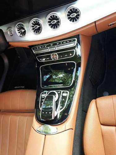

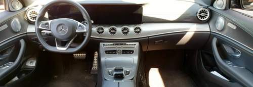

Von euch inspiriert, habe ich es jetzt auch getan. Eine gebrauchte MK organisiert, folieren lassen und heute eingebaut. Der Umbau ist wirklich nicht schwer.
Ich habe mich für eine Folie von 3M entschieden (Satin Gold Dust Black), da ich das Schwarz als Kontrast gerne behalten wollte, aber viele matte Folien passten nicht so schön zum Leder in Sattelbraun. Daher gefiel mir diese Auswahl, denn die goldenen Partikel in dem Schwarz passen sehr gut zum Braun.
Das Schwierigste war wirklich eine passende Folie auszusuchen. Was für eine Auswahl und was für Möglichkeiten... (der bekannte Spruch "wer die Wahl hat, hat die Qual" stimmt hier absolut!)
Auf den Bildern noch einmal das wunderbar spiegelnde vorher mit Klavierlackoptik und dann die folierte Version in Sonnenlicht, mit Ambientebeleuchtung und in Großaufnahme zum besseren Erkennen der Farbpartikel in der Folie.

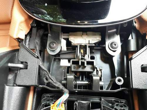

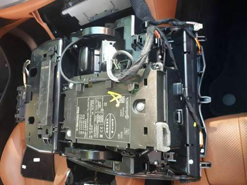

Vor dem Umbau musst du wirklich keine Angst haben. Ich war erst skeptisch, da ich doch auch die Cabrio-Bedieneinheit demontieren musste...
2 Schrauben Torx 20 lösen und Blende abnehmen. Die dann zu sehenden 2 Torx (siehe Bild 1) sind alles, was die komplette Mittelkonsole hält.
Danach die Konsole abheben und die zwei Stecker am Fahrzeug lösen (einer dunkel, einer hell, also nicht verwechselbar)
Die Konsole umdrehen (siehe Bild 2) und alles umbauen. 4 Schrauben für die Einheit um den Dreh-Drückregler, 2 Schrauben für das Ablagefach. Die beiden Tastenfelder sind eingeklipst. Vorsichtig mit einem kleinen Schraubendreher ausklipsen und fertig.
Was etwas schwierig war, aber auch kein Problem darstellte, waren die Stecker von der Ambientebeleuchtung. Der darf nicht verkantet werden, dann geht das prima.
Die hier schon genannten 30 Minuten Umbauzeit passen wirklich. Wer super vorsichtig ist, schafft das auch in max. 1h.
Befestigung MK
MK von unten
