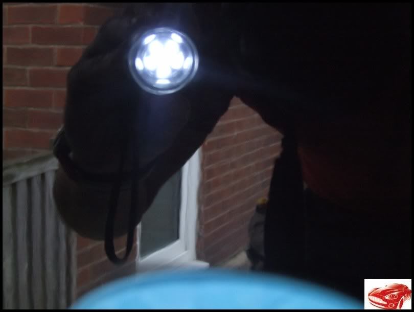

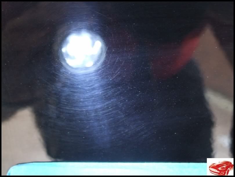

Nochmal zum Thema Lack: Schwarzer neuer Unilack sieht im Schatten IMMER gut aus. Wenn der TE uns die wahre Lackqualität veranschaulichen will, dann soll er bitte mal ein Bild in der prallen Sonne machen, DANN kann man sagen wie gut der Lack wirklich ist.
Irgendwie habe ich vom GEsamteindruck der Arbeit her das Gefühl, dass das eher so
http://i146.photobucket.com/.../DSCF4729.jpg
als so
http://i146.photobucket.com/.../DSCF4730.jpg
aussehen wird. 99% der Lackierer kriegen bei der Politur kein Hologrammfreies Finish hin, erst recht nicht auf schwarz....
Also so ein Glanz bekomm ich auch hin wenn ich mich mal wieder 2 Tage mit meinen Dicken beschäftige 😉
Zwei oder drei Durchgänge mit Petzoldts Schleifpolitur P17 (damit sind alle Haarlinienkratzer weg), dann eine Runde mit Meguiars NXT Tech Wax 2 und dann noch eine Runde mit Aristoclass Premium Carnauba Wachs 😉
Das alles wird mit einer Festool Rotex 150 RO gemacht. Danach sieht der Dicke aus wie frisch aus dem Werk 😉😁
Eigentlich müsste ich mal wieder polieren, aber dadurch das das Wetter gerade so bescheiden bei mir ist... 🙁
Damit wirst du auf schwarz in der prallen Sonne aber nicht viel Freude haben, wenn bei der Linie bleiben willst musst du auf jeden Fall nochmal mit der P40 nach der P17 drüber. Ich bevorzuge aber die 3M Ultrafina.
Also bis jetzt hats immer recht gut geklappt das ganze, klar tiefer Kratzer oder Steinschläge bekommst auch nicht weg. Aber so steht er immer unter dem Carport im Kühlen und ein Baulichtscheinwerfer wird direkt im Anschluss nach einen Politurvorgang auf den Lack gerichtet damit ich die eventuell vorhandenen Hologramme sehe 😉
Baustrahler verzeihen in der Regel mehr als die pralle Sonne, versuchs einfach nächstes mal mit einem extra Finish Gang, du wirst überrascht sein was da noch an Potential in deinem Lack steckt 😉
