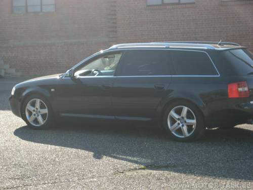

ich habe damals (vor 2 Jahren) auf KW gewechselt.
audi sportfahrwerk raus-kw rein.
federn+dämpfer.
hab nach 200.000 km gedacht ich tu dem dicken was gutes.
hat sich gelohnt. fahrverhalten hat sich drastisch verbessert.
das fahrwerk hat zwar etwas mehr tiefgang aber stört nicht wirklich.
es ist auch nich zu hart. aber straff genug, um dem dicken mehr stabilität zu geben.
Bild-537
Wirkt das nur so auf dem Foto oder ist der hinten tiefer ?
Was für ein KW hast du denn drin ?
Bin eigentlich immer nur KW Gewinde gefahren und war hoch zufrieden.
Wenn ich einen passenden 4B gefunden habe gibt es auch wieder ein KW. Muss aber kein Gewinde sein.
Will nur eher eine Keilform haben. Also so wie auf dem Bild: nur vorne etwas tiefer !
das wirkt auf dem foto so. ist richtig. der ist aber in der waage.
ich hab die vfl-federteller drin. das verhindert den hängearsch 😁
Was ist denn das für eine Tiefe ?
40/40 ?
40/40 ?
soll 35/35 sein. kam aber wohl etwas tiefer.
hab nochmal n bild aus ner anderen perspektive.
da siehste dass er nicht hängt 😉
