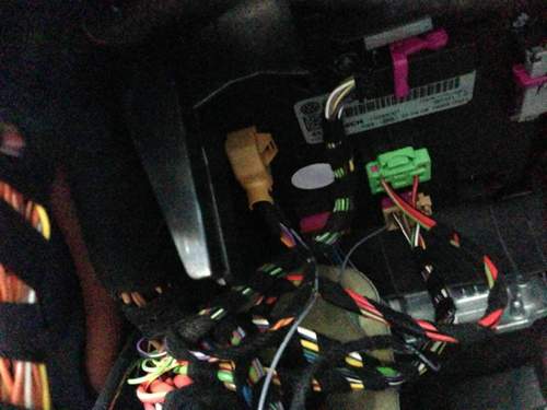

So. Ich hab in dieser Sache ein kleines Problem, was Scottys Anleitung nicht löst.
Am Bordnetzsteuergerät ist bei mir ein brauner Stecker. Hellbraun. Der hat aber erstens 17 Pins und zweitens ist da Pin 4 leer, sodass ich da einen Kontaktbrauche. Wer hat die Teilenummer für die Einzelleitung, die in den Stecker vom BNS gehört??Und: Ist das überhaupt der Stecker?? (Mitte hinter dem grünen)
(Bild gehört Scotty, is nur zur Verdeutlichung)
Du brauchst für den Anschluss am bordnetz kein neuen Pin . einfach Parallel auflegen, anbei ein bessere Foto vom richtigen stecker
links im bild

Jajaja. Nicht überlegt 🙂 hatte nur nen Moment Angst, dass ich die Kabel vertauscht hab oder so
So. Nach dem codieren folgendes Problem: Zündung aus, licht an: am Schalter leichten die Pfeile. Zündung an: am Schalter licht aus und ohne Funktion. Fehlerspeocher sagt: keine Kommunikation mit Schalter Charisma möglich. Codierung komplett so wie in Scottys Blog. Da der Schalter aber außen leuchtet, wenn licht an ist, was hab ich falsch gemacht?
Funktion an sich ist fehlerfrei über das MMI einstellbar. Nur Schalter is doof 🙁
Original geschrieben von zipfeklatscher
So. Nach dem codieren folgendes Problem: Zündung aus, licht an: am Schalter leichten die Pfeile. Zündung an: am Schalter licht aus und ohne Funktion. Fehlerspeocher sagt: keine Kommunikation mit Schalter Charisma möglich. Codierung komplett so wie in Scottys Blog. Da der Schalter aber außen leuchtet, wenn licht an ist, was hab ich falsch gemacht?Funktion an sich ist fehlerfrei über das MMI einstellbar. Nur Schalter is doof 🙁
Falsche Sicherungsbelegung genommen; du hast dort kein dauerplus !
Also anderes plus nehmen? Ok
Edit: hängt am dauerplus. Hab's gemessen. Geht zwar leicht runter bei Zündung an, is aber Dauer. Oder bin ich nur doof??
Masse falsch... 🙁
Naja, nun läuft alles. Hatte aber gehofft, dass die gewählte stufe im FIS angezeigt wird. Nur FL?
Masse falsch... 🙁
Also lag ich mit meiner Vermutung doch richtig, daß an der Verkabelung was noch nicht so ganz paßt 😁
Jajaja...Wer ahnt denn, dass ein Massepunkt, der ausgemessen ist, bei Zündung an verschwindet??? 🙂
wo hast du denn masse abgegriffen ?
