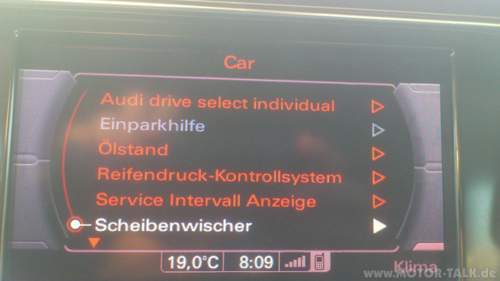

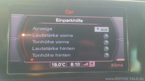

Habe ein großes Fragezeichen…
Gestern Abend Drive Select codiert. Alles außer der Beleuchtung für Taster codiert. Anpassung nur in Kanal 66.
Folgendes Phänomen:
Nach dem Start heute morgen kann ich den Menüpunkt Einparkhilfe nur noch ausgegraut sehen. Bzw. mit einem kleinen Trick über die Zündung komme ich auch ins Menü.
Jedoch ist alles ausgegraut.
Wie hängt das denn mit der DS Codierung zusammen.
Und vor allem ich habe gar keine Sensoren vorne.
Dsc-0375
Dsc-0376
du hast definitiv was anderes codiert !
mit dem DS hat das nichts zu tun
Hmmm. Mist.
Wie bekomme ich das heraus? Also ich habe (da es meine erste codierung war) sehr genau darauf geachtet was ich mache. Ich werde es nachher noch mal mit dem Autoscan vergleichen.
Ich hoffe ich habe im "hidden Menü" nichts verstellt. denn da habe ich keine Ursprungsversion.
in c:\program files\vcds...\Debug gibt es Adplog.txt und Codinglog.txt
darin steht genau was du programmiert hast.
Adp sind die kanäle und Coding sind die bits und bytes die geändert sind.
