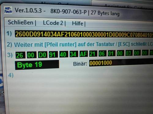

Hallo Scotty,
ich habe heute in mein Fahrzeug (B8 TDI, MJ 2010, MMI3G+) das Drive Select verbaut und auch gleich codieren lassen. Ich habe aber ein Problem feststellen müssen, nämlich das Byte 19/ Bit 6 für die Anpassung der Beleuchtung. Ich habe keine Einstellmöglichkeiten dafür.
Die beiden Pfeile leuchten normal, jedoch der Rest nur "extrem hell" wenn aktiviert.
Ein VCDS Screenshot ist anbei. Du weisst sicherlich weiter:-)
Danke und Gruß
FT
