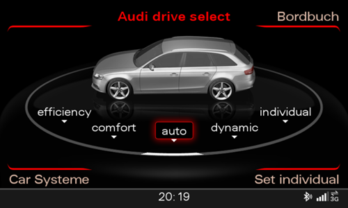

Endlich hab ich die Codierungen fürs DriveSelect heraus gefunden...:D Hat mich auch ein paar Stunden Arbeit gekostet. Deshalb finde ich, sie haben einen eigenen Thread verdient. Also, man kann sich jetzt die Voreinstellung dauerhaft codieren. ( Comfort, Auto, Dynamik und Individual) Diese bleiben dann auch nach dem Motor abstellen und beim erneuten Starten erhalten. Natürlich kann man weiterhin während der Fahrt den Modus ändern. Vielleicht finde ich ja noch raus, wie die letzte Einstellung gespeichert bleibt?! Es kann natürlich auch jeder, der DriveSelect und ein VCDS hat mitprobieren und seine Erfahrungen hier posten. Die Kanäle sind ja jetzt bekannt.
Also:
09 Zentral Elektrik --> Anpassung --> Kanäle 63,64,65,66 (Standard ist hier 2 (Auto)) --> Werte zB. ändern auf 3 (so hab ichs bei mir (Dynamik))
Möglich wären auch:
1 = Comfort
2 = Auto (Standard)
3 = Dynamik
4 = Individual
Ich fands nervig, immer nach Zündung an, meinen Modus einzustellen. Das entfällt jetzt zum Glück :cool:

Kleine Frage, vielleicht weiß jemand von den Profis spontan Rat.
Hatte meinen A5 Bj. 2010 vFL heute beim ?? für ein Update der S-Tronic. Leider funktionierten danach die meisten Codierungen nicht mehr.
Hab daheim alles wieder aktiviert, aber das DS (nachgerüstet) läuft nicht mehr so wie davor. Bin eigentlich nach Scottys Anleitung vorgegangen, aber der Schalter wird nicht komplett beleuchtet. Die Pfeiltasten und der jeweils angewählte Modus leuchtet, die andere leider nicht.
Byte 19 Bit 6 habe ich auf 1 gesetzt, der gewählte Modus leuchtet in der korrekten Lautstärke, nur die andere Modis leider nicht.
Muss definitiv an der Codierung liegen!
Byte 19 bit 6 ist dafür nicht nur entscheident, wichtig ist das das Bit fürs Drive Select selbst gesetzt ist, was sagt der Fehlerspeicher ?
