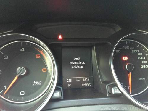

Endlich hab ich die Codierungen fürs DriveSelect heraus gefunden...:D Hat mich auch ein paar Stunden Arbeit gekostet. Deshalb finde ich, sie haben einen eigenen Thread verdient. Also, man kann sich jetzt die Voreinstellung dauerhaft codieren. ( Comfort, Auto, Dynamik und Individual) Diese bleiben dann auch nach dem Motor abstellen und beim erneuten Starten erhalten. Natürlich kann man weiterhin während der Fahrt den Modus ändern. Vielleicht finde ich ja noch raus, wie die letzte Einstellung gespeichert bleibt?! Es kann natürlich auch jeder, der DriveSelect und ein VCDS hat mitprobieren und seine Erfahrungen hier posten. Die Kanäle sind ja jetzt bekannt.
Also:
09 Zentral Elektrik --> Anpassung --> Kanäle 63,64,65,66 (Standard ist hier 2 (Auto)) --> Werte zB. ändern auf 3 (so hab ichs bei mir (Dynamik))
Möglich wären auch:
1 = Comfort
2 = Auto (Standard)
3 = Dynamik
4 = Individual
Ich fands nervig, immer nach Zündung an, meinen Modus einzustellen. Das entfällt jetzt zum Glück :cool:

Aber so wie es aussieht hat er Probleme die Versorgungsspannung für den Schalter abzugreifen. Ich schrieb ihm, dass die originalste Lösung die sei, am rechten Sicherungsträger einen Kontakt am vorgesehenen Steckplatz nachzurüsten.
D.h. der Steckplatz für die Drive-Selct Sicherung hat auf der einen Seite bereits "Power" anliegen. Über eine Sicherung und den nachgerüsteten Kontakt kann man diese "Power" dann zum Schalter legen. Auf Deinen Bildern sieht das abe randers aus, Du hast ja scheinbar zwei Kontakte nachgerüstet. Wo geht denn der andere hin? Per Siemens-Lufthaken and die Batterie oder was?

Ihr habt geschrieben an der Sicherung das zweite Pin von unten.
Das seht ihr ja das ist leer diese Leiste geht nicht bis dahin also habe ich beide Pins eingesteckt an der Stelle jetzt war meine Frage nur muss ich jetzt das Plus noch irgentwo anders holen oder ist das doch nicht der richtige Steckplatz?
Auf der Abdeckung ist auch Drive select der 2. Steckplatz von unten.
Und die zweite Frage ich hatte es provisorisch mal an ein Dauerplus gehalten der Taster leuchtet aber im MMI kann ich das nur so aus wählen wie beschrieben.
Ich hätte gern diese Schrift im FIS und diese Auswahl wo man das Bild von dem Auto sieht.
ich habe ein BJ 2011 mmi 3
Ich hoffe die Infos reichen jetzt...

Mich interressiert aber mehr das mit dem Kabel auf der rechten Seite .
Habe ich da einen Denkfehler auf der Abdeckung steht ja Sicherung 2 der zweite Steckplatz von unten .
Fakt ist das ist nichts drin kein Plus und so.
Also habe die zwei Kabel die man mir hier gesagt hat gekauft 000 979 135E und da reingesteckt .
Aber an dem Steckplatz ist ja nichts drin .....
schau dir dir Sammelschiene genauer an -stecks es in ein Steckplatz wo auch noch die Sammelschiene mit dauerplus drauf ist und gut ist!
die jetzigen pins bekommst du NICHT mehr ausgepinnt...

Also kann ich auch theoretisch eine Ringöse nehmen und vom Roten Kabel abzweigen und die zwei Stecker die ich eh schon drin habe verwenden oder ?
Und noch eine Frage warum stecken da schon Sicherungen in zwei Steckplätzen drin wo kein Kontakt drin ist... wäre das schon für Nachrüstungen geplant gewesen?

du verstehst es nicht oder?
greif dir IRGENDWO Dauerplus ab und gut ist.. und nichts mit RINGÖSEN etc.
