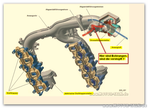

Nächste Möglichkeit: der Beipass der Drosselklappe ist verstopft denn der setzt sich im Laufe der Zeit mit Abgasschmodder zu.
oder die Saugrohrklappen (Drallklappen) sind verdreckt und beziehungsweise die Stellmotoren oder die Gestänge davon arbeiten nicht mehr ordentlich.

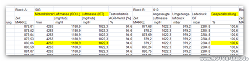

Im Prinzip kann man sagen wenn der Motor nicht richtig atmen kann bringt er nicht seine volle Leistung. Ich häng mal als Beispiel einen Auszug meiner VCDS-Logfahrt an, da kann man schön sehen das die Luftmenge geringer ist als sie es sein sollte und trotz Vollgas (da ging es übrigens bergrunter) die Nenndrezahl (4400 U/min) nicht erreicht wird.

Kann mann den ansaugtrackt irgend wie Reinigen ohne ihn auszubauen zb Spray oder so ?
ich kenne das Gutmann-Gerät nicht deshalb kann ich nichts dazu sagen. Die Sollwerte werden ausgelesen also vom Steuergerät errechnet oder sind dort hinterlegt worden.
Den Ansaugtrakt oder Teile davon kann man ausbauen und reinigen. Schau mal per SUFU nach Drosselklappe und AGR oder AGR-Ventil.
wenn ich dein Diagram richtig lese stimmt dein luftvolumen auch nicht oder lese ich das falsch ?
wie wirkt sich das bei dir aus ?

Nein, das liest du richtig 🙂 Das wirkte sich aus indem ich die eingetragene Höcstgeschwindigkeit nur knapp, bergrunter und mit vieeeeel Anlauf erreichte. Die Daten sind aber schon etwas älter und sollten nur demonstrieren das man so nachschauen kann ob im ansaugtrakt was nicht stimmt. Inzwischen  wurden beide Saugrohrklappen gewechselt und mit den neuen Klappen habe ich noch keine Logfahrt zum ermitteln der Werte gemacht.
