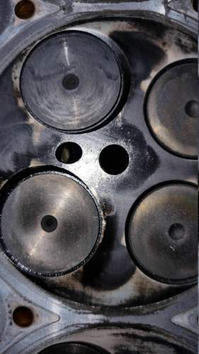

ich habe wieder ein Problem mit meinem Passat welcher Risse bei den Glühkerzen zu den Auslassventilen hat. Dadurch hat er wieder Mal einen Kühlwasserverlust.
Meine Frage an euch ob ihr mit einen Hersteller für meinen ZK empfehlen könnt.
03L103373J Kennnummer
Ich habe gesehen das einer auf YouTube bei den Stegen Kerben eingeschliffen hat auf dem ZK und ob mir wer sagen kann ob er damit Erfahrungen hat?
AGR wird dieses mal verschlossen und ausprogrammiert.
Vielen dank euch!

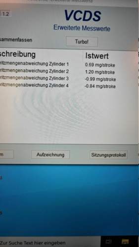

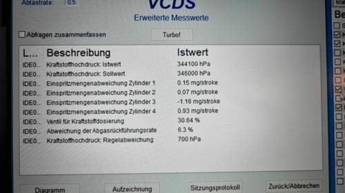

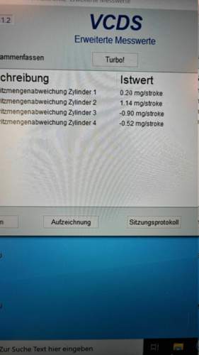

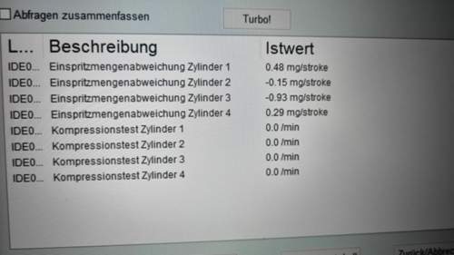

Kompression gleichmäßig auf allen Zylindern? Wie sind die Einspritzmengenabweichungen beim MStG unter erw. Messwerte in VCDS?
Einmal Standgas und bei 2200u/min.
Lufmassenmesser sagt er mir auch fehler, was kann der Grund für das Rußen sein?

Die Werte sind etwas zu hoch. Man merkt solche Werte im Stand. Ich wäre da aber nicht von einem starken schütteln ausgegangen. Eher so das man merkt er läuft nicht 100% gleichmäßig.
Wie ist denn die Kompression? Damit man Probleme bei der Montage von allen Dingen ausschließen kann. Wenn die gleichmäßig ist, dann würde ich die Injektoren mit dem unteren Teil einmal ins Ultraschallbad tun für 15 min. Danach nochmal schauen. IMA codes der Injektoren nochmal mit dem im MStG abgleichen ob die korrekt sind. sonst anpassen. Lernwerte Injektoren nach dem Ultraschallbad zurücksetzen. dann sollten die wieder langsam angelernt werden über die nächsten 1000km. aber selbst ohne anlernen und ohne richtige IMA Codes sollte der Motor sich nicht schütteln.

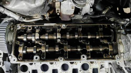

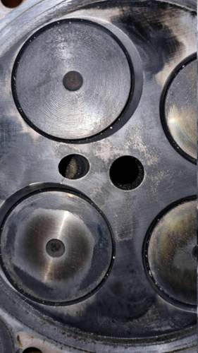

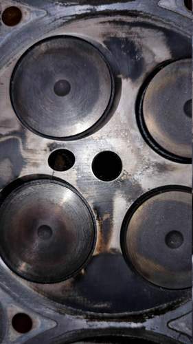

Packe mal Bilder vom Kopf rein und was ich so habe.

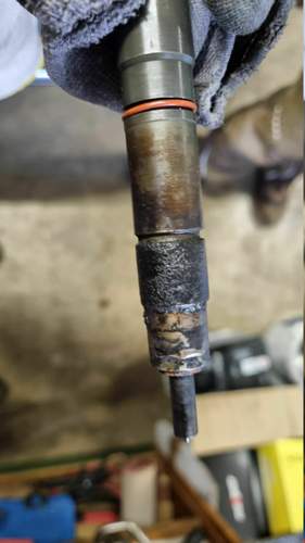

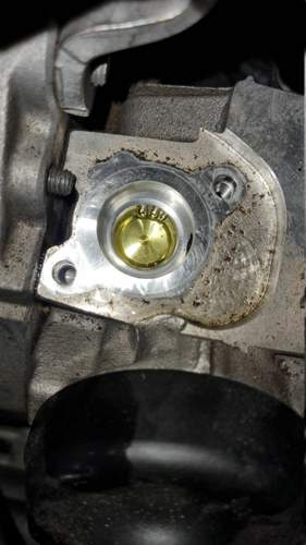

Habe die injektoren jetzt raus, der erste sieht echt nicht schön aus, saß auch sehr fest.
Die anderen gingen schön raus und sind sauber.
20210707
20210708
Das mit dem Video hat scheinbar nicht geklappt.
Der sieht nicht schön aus aber kann man sauber machen und wieder einbauen. Das kann natürlich schon der Auslöser dafür sein, dass der Motor nicht rund lief, wenn die Abgase immer nebenher gingen und damit auch die Kompression nicht stimmte. Ich würde man am Injektor schauen ob dort die Auflagefläche glatt ist, sodass der Kupferring sauber abdichten kann.
Ist dein geplanter Ablauf jetzt ungefähr so?:
Injektoren zum prüfen und reinigen zu Bosch.
Zylinderkopf prüfen auf Risse und ob die Oberfläche plan ist. Evtl. planen oder ersetzen bei Risse.
Dann Zusammenbau mit neuer Kopfdichtung und neuen Dichtungen an den Injektoren?
Also, Kopf kommt neu, somit muss ich die Injektorensitzringe nicht reinigen, da dieser defekt ist.
Nockenwellen umbauen auf den neuen Kopf, AGR verschließen und deaktivieren lassen.

Also ich höre in dem Videolink, den ich per PN bekommen habe (kA warum nicht hier), einen Injektor komisch einspritzen in der letzten Hälfte des Videos. Vielleicht ist es auch nur das Geräusch wo die Verbrennung zum Teil am Injektor vorbei geht.
Ich meinte was anderes mit Injektorensitz. Mir fiel kein besserer Begriff ein. Ob die flache Seite am Injektor ganz unten plan ist. Ich würde erwarten, dass der Kupferring weicher ist als der Injektor aber man weiß ja nie. Ich habe schon Injektoren mit richtig tiefen Riefen an der Außenseite gesehen. Das Material ist nicht unzerstörbar.
